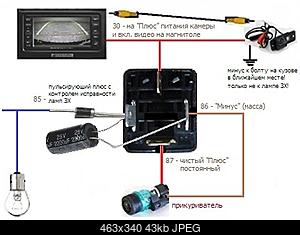

FreezTmn is on a distinguished road
Сообщение от rain48 Посмотреть сообщение
Простейший фильтр индуктивность+конденсатор
Поймите, я в это прям ну совсем не разбираюсь, мне надо сказать что конкретно и куда ставить. Тогда я поставлю.
Для примера:
А так остались два вопроса. Помехи и вкл автоматически приложения. По второму буду думать сегодня завтра.

Старый 27.04.2017, 18:34   #3517
rain48
Регистрация: 20.10.2013
Город: Липецк
Регион: 48
Машина: Citroen
Сообщений: 34
rain48 is on a distinguished road
Сообщение от keeperdy Посмотреть сообщение
Именно на входе БП? А какого номинала? На самих же БП там есть кондеры. На входе питания камеры ставил (парочка 2200 и 4700 и в связке, и по отдельности, так же катушка была от старого компБП)- не помогло, вообще изменений никаких.
Я на входе бп поставил кондер 10000мкф(16в) и индуктивность.
Не забудь,что на камеру надо подавать +5в,соответственно реле будет нужно пятиконтактное,т.к. от камеры зх идет 12в
