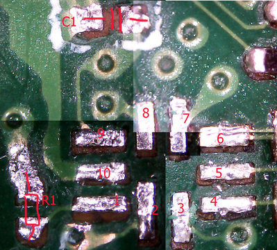

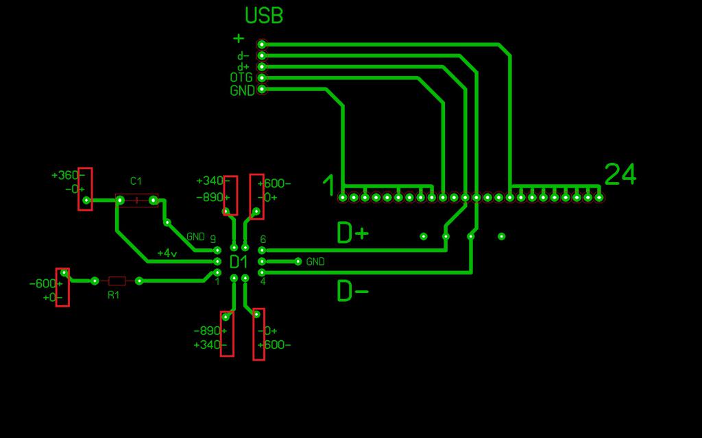

В папке со спамом пробовали искать письмо активации? Иногда в спам попадают. На самом деле там нужна только одна фотка..., ловите. А дальше делаете по тексту последнего сообщения первой страницы и получаете снова работающий отг разъём планшета.

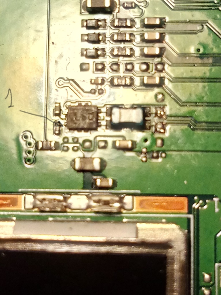

В прицепе фотка моей платы, она отличается от той что на Вашем фото, прежде чем снимать "паука" хочу определиться путем прозвонки что это действительно необходимо (боюсь что поставить его обратно в домашних условиях не получится). При прозвонке д+ и д- относительно земли звоняться диоды, вроде это так и должно быть судя из описания. А что будет если перемычки навесить не снимая паука?
На фотке вывод 1 это левый нижний угол правильно?

Да, правильно.
Местоположение микросхемы L60 в моделях с 3G и без 3G различаются. Это сути не меняет. Паять действительно сложно. Я отдавал специалистам. Вот ещё фотка с того форума, для ясности:

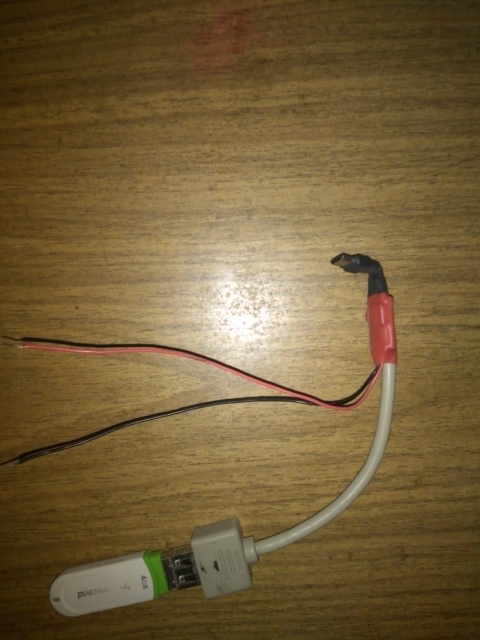

Прошу помочь с питанием мли направить в нужную сторону (гуглил долго).
Планшет питается от адаптора 12/5В, ток до 3А через otg-y кабель. Прошивка тимура. В usb host включена галочка fast charging. Но даже при минимальной яркости экрана и отклюяенных gps и wifi планшет разряжается быстрее, чем заряжается. Почему не работает быстрая зарядка?
К usb otg ничего пока не подключено.
Gear20034us вне форума

Провода от dc/dc до usb как можно короче и нормального сечения.
Должно получиться типа такого:
Ага, то есть только в проводе дело, а так зарядка должна работать? Что же, попробую, спасибо за совет!
