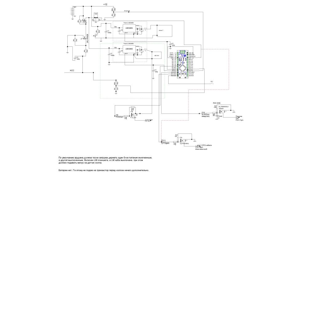

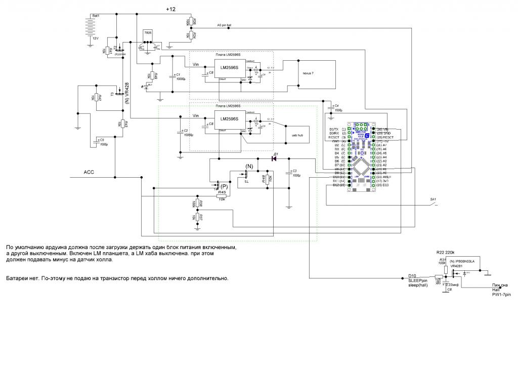

Собрал схему вроде работает. Сегодня буду тестить на столе с подключением OTG .и пого пина.
Пока вот видео. Да простят меня электросхемотехники.
https://youtu.be/QzCmQMgivoY
Перерисовал схему в более человеческий вид.
Отдельное спасибо, Oleg707!
oleg707, не совсем понял про погопин для хаба. Я не нашел на схеме 3 версии.%) может не там смотрел...
В общем питание + OTG кабеля перерезаем и на пого пин подаем +5 с узла который питает USB хаб так ? И что с 4 пином USB тоже резать и подавать землю отдельно через питание хаба?

Сообщение от plus88 Посмотреть сообщение
погопин для хаба
питание на погопин брать с питания хаба.
4 пин USB - паять отдельно кабель и подключать 4 пин к соответствующему контакту БП.
по асс резистор воткни.
Вопросы на засыпку:
Что будет, если замкнёт Д1?
Что будет, если замкнёт Т5?

Вопросы на засыпку:
Забыл убрать это из схемы
а ты можешь сам просматривать картинки, перед тем как их выкладывать?! Качество никакое.

Олег, а можно еще разок про номиналы резисторов 13-15. у меня почему-то оказалось так, что на датчик холла всегда идет "-", планшет все время спит. Думаю а зачем нужно R15, которое соединяет затвор с плюсовым выходом КИВа на планшет? Получается что когда плюс на планшет есть, то приоткрывается полевик. Или его номинал мал, что не смогает перетянуть стягивающий резистор R14? Я вот подумал и решил - а нужен ли гемморой с транзистором, если вопрос можно решить просто выходом ардуины и диодом, который не пропускает плюс, но пропускает минус на холл для сна?

Сообщение от papant Посмотреть сообщение
13-102
14-474
15-202
r15 надо, чтобы при обесточенном блоке (процессоре) и включенном планшете экран не горел.
Прямой выход дуины тоже не подходит, т.к при инициализации бута ( загрузчика) выходы сконфигурированы на вход.
Да, еще, первые 2 минуты экран должен гореть постоянно. (время для загрузки).
