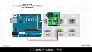

А что если расширить блок и добавить Si4703 FM
Подключить ардуино через юсб к планшету, тогда программно управлять
Si4703 FM с планшета, и можно данные о состоянии блока также выводить на виджет. Или нано не потянет?

Сообщение от Furai2014 Посмотреть сообщение
Вложение 45989
добавлять только если сюда http://pccar.ru/showthread.php?t=24440
Как у неё приём?
ИМХО БП должен быть БП БЕЗ связи по юсб.
А если пробьёт атмегу (кив здохнет, например). Что, единственного юсб лишаться?!
А вообще я радио не слушаю. ( еще и телевизор не смотрю, уже больше 10 лет.)
Вложение 45989

Сообщение от Az0m@ Посмотреть сообщение
Херь мне кажется это.Вот если бы с нее звук гнать на звуковуху, то ладно еще, а тут надо с планшета звук гнать по юсб на звуковуху и потом в усилок, с этой приблуды видимо только во второй вход усилка если он есть. И потом между ними как то переключаться. Имхо баловство все это, пользую интернет радио и вам советую )

Сообщение от papant Посмотреть сообщение
Снее можно напрямую на звуковую, с планшета только управление по юсб или через блютуз
не, там есть линейный аудиовыход. Управление по I2C.
Но не на блок питания радио вешать.
