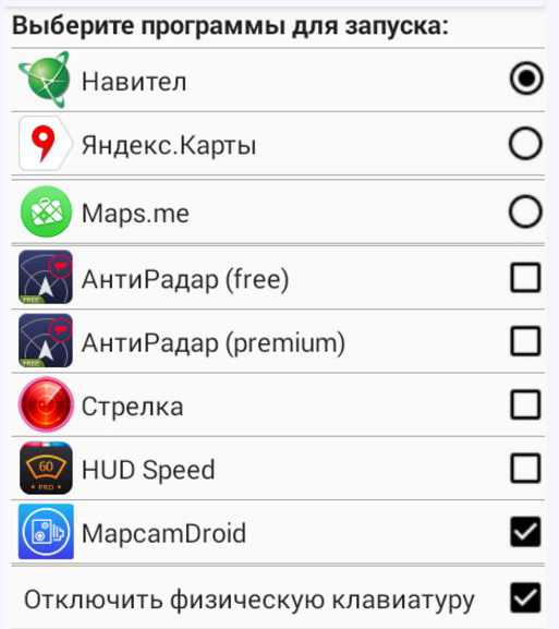

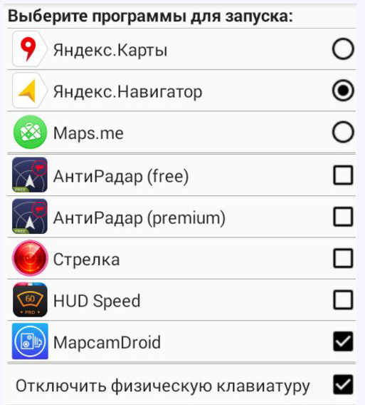

Евген_21
Аватар для Евген_21
Регистрация: 10.11.2014
Город: Усть-Илимск
Регион: 38
Сообщений: 958
Встречайте новогодние обновления!
Основательно переработал лаунчер. Обновил GPSBridge.
Lexx09, а можно ли сделать второй не зависимый лаунчер. Например, в одном можно выбрать запуск Яндекс карты в другом
Navitel . Это добавит возможность ,быстрого запуска любой из этих программ из iCarDS.
ID:	46666   Нажмите на изображение для увеличения
Можно так сделать
Можешь поделитьсясвоим переделанным шаблоном под блюстак?
