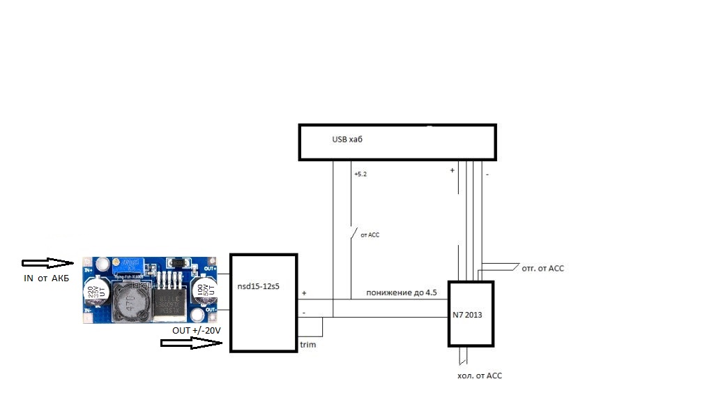

Сообщение от vtyns Посмотреть сообщение
просадка при старте бывает и до 6 вольт. потери на диоде 0.3 вольт. мне необходимо знать что в моей схеме нужно доработать чтоб компенсировать просадку. скока кондеров поставить или еще что нибудь. РАСПИШИТЕ ПОЖАЛУЙСТА ПО ПУНКТАМ КАКИЕ МЕНЯ ИНТЕРЕСУЮТ.
Запитать NSD через стабилизатор напряжения или через повышающий DC-DC преобразователь (как вариант на XL6009 или MT3608).

у нсд минимальный порог работы - 9В. На старте в машине просадка идёт до 10-9В.
Минус 1В падение на диоде.
итого имеем 9-8 В на нсд. Работать даже в теории не должно.
Все верно. Выход только в огромном количестве микрофарадов и мощном диоде. Мой самый первый БП был на как раз на на НСДшке, правда 5 амперной. На фото маленький кондер, после испытаний пришлось ставить еще больше, но оно заработало, у меня дизель и там стартер дает просадки ниже 9 вольт. + я так и не победил стабильных 4,8 вольта, вроде бы 5 Ампер(неплохой запас), а при нагрузке напруга падает до 4.4 вольта (на фото видно) Провода вел толстые сабвуферные напрямую с акумулятора через предохранитель. Уж слишком геморойные НСДшки, а про цену вообще молчу(маты, только маты), поэтому перешел на КИВы - ляпота!
