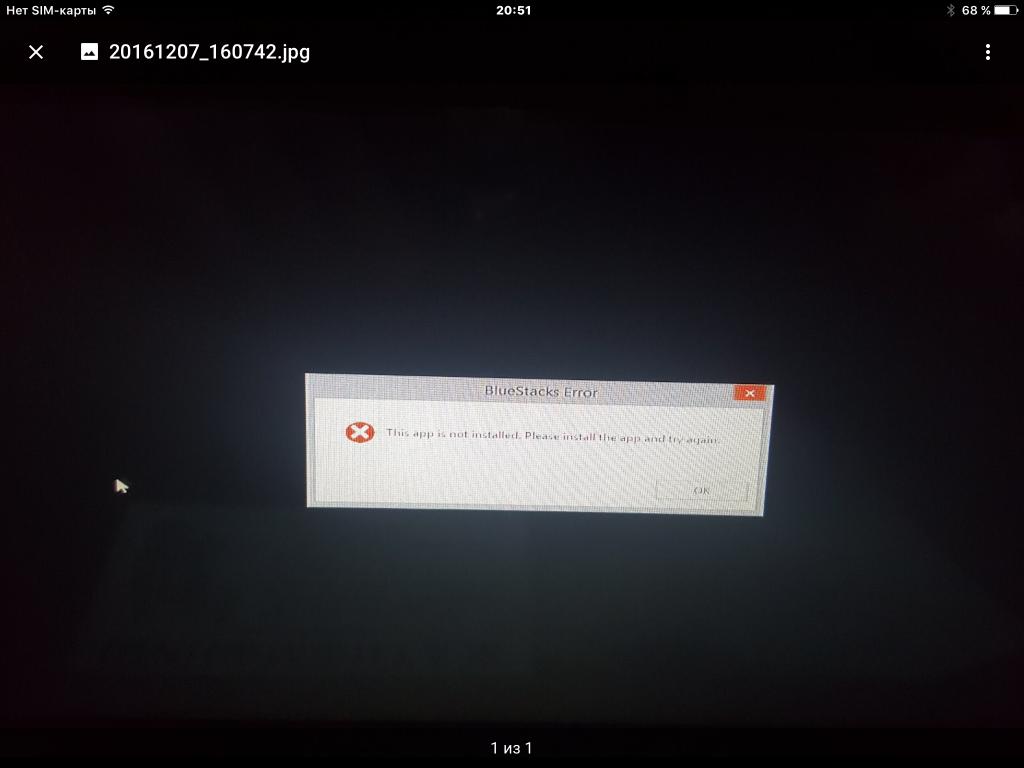

1) у меня в последней сборке 21b не запускается блюстакс, вылетает ошибка.Вложение 45897
Решение:
Ага, есть такой косяк. Надо один файлик править, в который BlueStacks прописывает устанавливаемые приложения. Потом поправлю. А пока просто удали myLauncher и установи заново.
В BlueStacks b05 это исправлено.
Приора хэтчбек

Решение:
Удалил b4, установил b5, всё равно ошибка выскакивает. А при замене версий блюстакса рестер надо чистить или нет?
