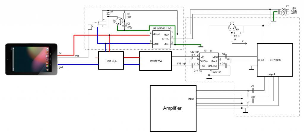

Сообщений: 2,548
дело не только в резисторах ( хотя их вешать обязательно), дело еще в шумном аудиотракте. Хорошо слышна разница если втыкать усилитель на максимальной громкости напрямую в штекер для наушников нексуса ( шумит и шуршит) или в штекер для наушников звуковой карты (тихо-тихо шуршит)

Доброго дня, комрады. Подскажите, где косяк, куда копать? Беда стара, как мир. помехи от работающей подсветки экрана. От уровня громкости не зависит, зависит только от яркости экрана, слабый писк такой. Без внешнего усилителя все отлично, а вот с усилителем появились помехи. Ну не ставить же BA3121 на вход усилителя, и так два разрыва земли, в блоке питания, и на входе магнитолы.
