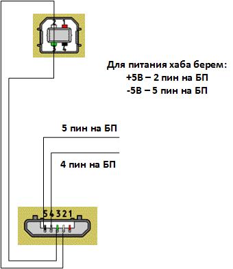

а у тебя хаб к какому контакту подключен?
ко 2 или к 14?
согласно схеме

Старый 20.11.2016, 23:31   #573
oleg707
Аватар для oleg707
Регистрация: 16.04.2014
Город: Gdynia
Сообщений: 2,548
Сообщение от Az0m@ Посмотреть сообщение
согласно схемы
эм, у тебя нумерация не соответствует моей
исходя из этой распиновки:
http://pccar.ru/showpost.php?p=374217&postcount=566
то "+" на хаб от вывода "+5 pogo"
а "-" на хаб от вывода "GND Plans"
думаешь "+" лучше попробывать на вывод "HUB" пересадить?
Az0m@ вне форума   Ответить с цитированием
попробуй.
у тебя 2 варианта.
я так понял, что пропадает питание на хаб.
В твоём подключении питание на хаб взято напрямую с 2го канала КИВа. Поэтому либо КИВ не выдаёт, либо управление некорректное (плавает).
По поводу КИВа можешь выпаять R9 и R10, этим ты включишь питание 2го канала на постоянную.
В этом режиме поезди, только на ночь не оставляй. Либо блок снимай, либо ресет на ардуине при выключенном зажигании клацай - чтобы самозапитки снять.
