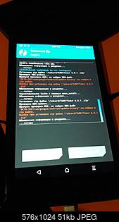

Помогите пожалуйста,при прошивке ядра от Тимура на андроид 6.0.1 появляются такие ошибки.Подскажите пожалуйста что не так?
Прошиваю через рекавери TWRP

Сообщение от 3axap_p Посмотреть сообщение
Вложение 45390
рекавери последний?
