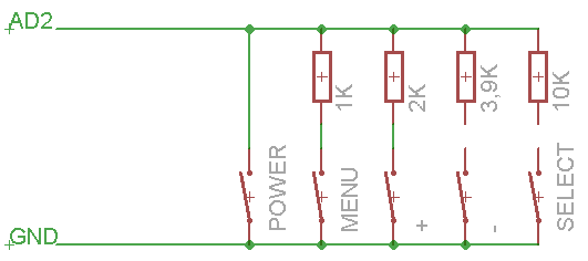

Старый 23.03.2015, 16:58   #342

кнопки должны быть подключены по такой схеме в моей прошивке.
Название: кнопки самсунг.png
