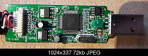

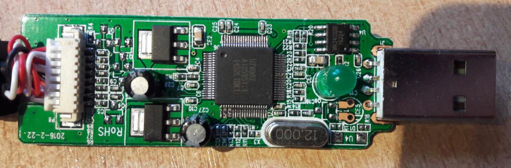

Стали приходить изикапы с чипом UTV007 на новых платах...зеленые, дата стоит февраль 2016г
Ранее были "красные"
