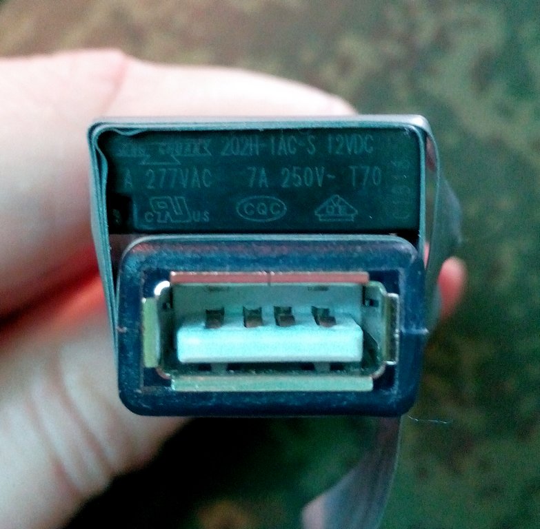

Если планшет загрузился без OTG и нормально определился программой ,то разрыв через реле D+ работает.
Вот такую релюшку использовал.

Так что , у кого nexus7 3G , смело можно ставить реле и рвать D+ на самом EasyCap v. 007 !
