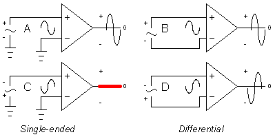

Звук подключен по Джеку к телефону через конденсаторы на выводы 1, 2. Вывод звука подключены к 18, 19 через конденсаторы на акустику по RCA. С таблицей конфигурации разобрался мне кажется больше подходит режим 010 т.е.CGF2. Но выводится звук очень тихо.
Режим входа (SE) single endet input, на сколько я понял это вход конфигурироется как раз на вход звука с общей землей.

Вот что нашел про входы
