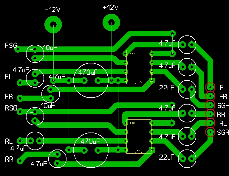

На Вашу просьбу скидываю схему!
Где:
FL - Front Left (перед лево);
FR - Front Right (перед право);
SGF - Sound Ground Front ("земля" переда);
RR - Rear Right (зад право);
RL - Rear Left (зад лево);
SGR - Sound Ground Rear ("земля" зада)
ПИН-овый разъём (справа с красными кругами) это вход, соответственно слева выхода!
Теперь получается, у материнской платы и у усилителя SGF и SGR одно и тоже. То есть, что на входе, что на выходе обе ВА3121 обрабатывают один сигнал. Не возникнет ли проблем, при соединении этих сигналов?
Нет...смысл я писал выше. Входа будут подключены разными проводами и вот микра будет компенсировать "наводки" на них. В принципе входные земли можно объединить вместе но только со стороны разъемов или на плате если кабель будет один многожильный. А вообще можеш поэкспериментировать с местом подключения входных земель.

Я бы перемычки в печатке, попытался избежать.

Всё! Понял! Спасибо! Значит так и оставлю! А перемычку.... Мне она тоже не по душе.... Это пока же только проект...
