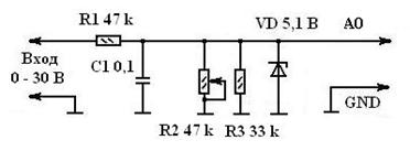

теперь вопрос другой ..., можно? вернее просьба
как в скетч (который сейчас работает норм у мня)
добавить измерения бортового напряжения в диапазоне от 0 до 30 В?
много что в инете перечитал ,нашел уроки что и как но как совместить добавить еще не понимаю пока ...
вычитал что для более-менее нормального мониторинга бортового напряжения используются скетч с использованием опорного напряжения
Ардуины 1.1 вольта ,
вот пример Скетча:

вот еще есть проэкт
ну тут сделано с выводом на экран ЛСД ,мне этого ,понятно, не надо .
с делителем напряжения и фильтрами мне все понятно вроде ,и как отлаживать в код тоже...
делитель вот такой хочу применить
нужна помощь именно по внедрению типа этого скетча в мой с выводом
в serial типа "CHG" или "voltage" там и сам если что поправлю

Как-то так!

СПС...
заработало и показывает все !
только точность страдает ...., надо скетч с опорным напряжением все таки делать ,у мня БП на хаб в машине не очень ,наверно поэтому так ...
и на этом большое спасибо !

Для точности отличная штука - INA219. Без труда разобрался. Побаловался и заказал еще прозапас. Скетчь простой до безобразия. Правда INA219 до 26 вольт всего. Но есть еще INA 226. Та до 36В.

попробуй измерения от внутреннего опроного напряжения мерять (1,1B), либо от втроенной кренки (5,0 В) на опорный (REF) пин подпаяться (должен быть <= питанию).
Можешь подсмотреть решение у меня в блоке питания, я там напруги меряю, точность +-0,03. Про 1,1 опорку в 3й версии в скетче описание.
