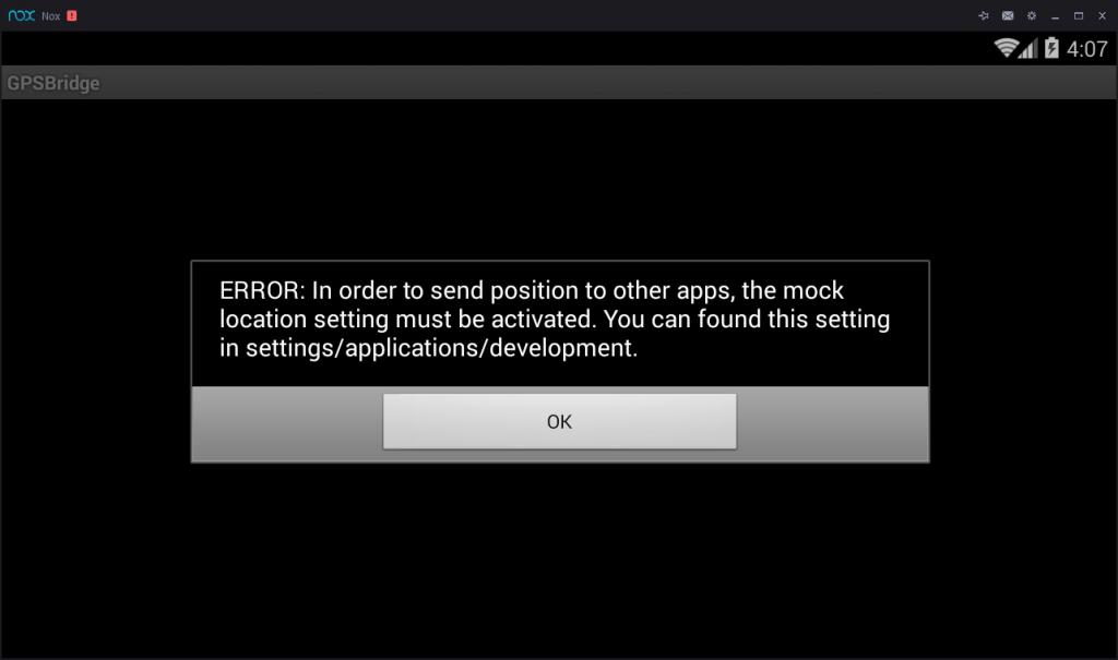

Всё равно нифига не получается.
Не могу попасть в настройки GPSBridge_1.0.22. При его запуске сначала вылезает сообщение (см. картинку), а потом просто чёрный экран и никаких настроек. Где их искать?

Если бы включил русский то сразу поймешь, что просит включить фиктивное место положения в настройках....когда включишь, так бридж и запустится.

Интуитивно я это понял, но, где включается фиктивное место положения , не нашёл.
И где включается русский тоже пока не разобрался.

http://4pda.ru/forum/index.php?showt...#entry39461235

Спасибо. Получилось.
Замысловатенько, конечно.
