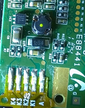

понимаю что 28 нога ключ, меня волновала работоспособность импульсного повышающего стабилизатора. По корпусу и распиновке похоже на TPS61165 в qfn корпусе 2х2мм. Она шим держит, по управлению, в широких пределах.

Да все он выдержит. Вы думаете в Ritmix или Samsung (где стоят эти матрицы), как происходит регулировка яркости? Именно так. Другой возможности наверное нет. Опять же, для микросхемы драйвера подсветки это не ШИМ, а часто включающийся Enable.
Ёпть! А то ж...
