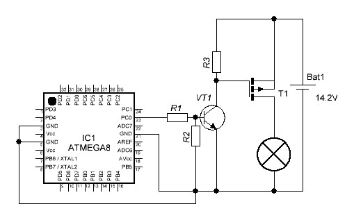

Сообщение от yuriy m Посмотреть сообщение
Стоп .... Схема не правильная ,работать не будет...
Обоснуй
Старый 26.01.2016, 13:48   #172
yuriy m
Регистрация: 13.11.2011
Город: Гомель BY
Регион: 03
Машина: Гольф2 -> Lancia Zeta
Сообщений: 376
Обоснуй
У тебя стоит P канальный полевик , со встроенным диодом сток исток.
1. При таком включении ,лампочка постоянно будет светить,но не через транзистор ,а через встроенный диод...
2. Даже если перевернуть транзистор,все равно работать не будет,так как диодик от контроллера будет постоянно закрыт обратным током от +15.
3. наконец ,чтобы заработало,нужно перевернуть диодик ,но тогда ,как минимум вход контроллера пробьется от превышения напряжения на входе..
4. зы и лампочку нужно в низ перетянуть,это чтобы ключ из транзистора получился ,а не кипятильник..
А в обще жадничать не надо ,лучше выкинуть диод и поставить транзистор,хоть поливичек,хоть биполярный...
в общем классика есть классика. Я от 2 транзюков перешел на спецключи ( там еще защита есть с выводом диагностики)
