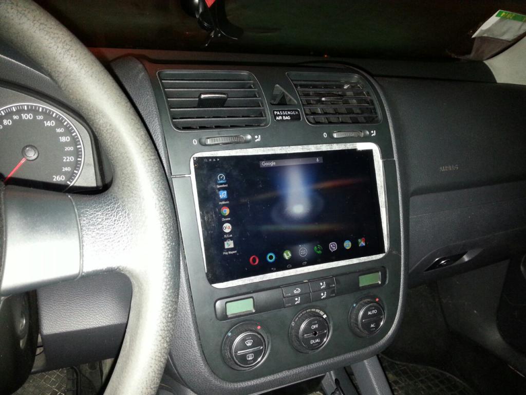

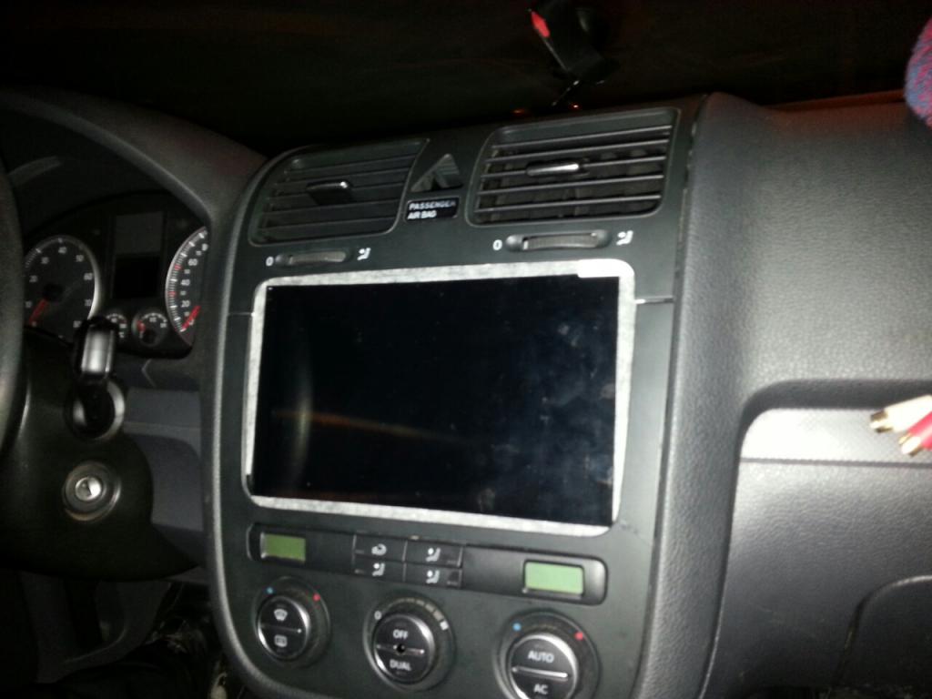

Кстати, сначала припаял по рекомендации Олега: одними концами к минусу (земле), а вторыми на каждый канал, но не добившись нужного результата и потеряв надежду, решил последние испытуемые резисторы на 200 Ом припаять иначе: одними концами на каждый канал штекера, а другими на каждый канал кабеля, то бишь, землю не трогал.
Вы знаете, звук стал немного лучше, басистей и звонче… или то я сам себя успокаивал, не знаю, но мне так показалось.
Ну, не верится мне, что планшет со средней ценой в 220$ в Китае с процессором МТК6592, так может играть паршиво
Мужики, спасайте, что мне делать, а? Хоть плач, блин… просто переискал кучу планшетов с максимально большим дисплеем и небольшими физическими размерами, нормальной начинкой (CPU, 3G, GPS, разрешение матрицы и т.п.), и этот оказался единственным.
Честно, расставаться с ним не хочется, тем более, я уже, практически, закончил инсталляцию в авто (см. вложения, пока черновой вариант).
Может какой-нибудь профильный форум порекомендуете?
Вариант отдельной звуковой карты пока не рассматриваю, все-таки, хочу этот звук домучать.
Всем заранее огромное спасибо!!!
