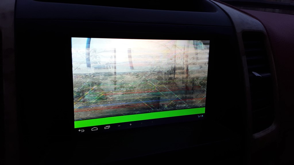

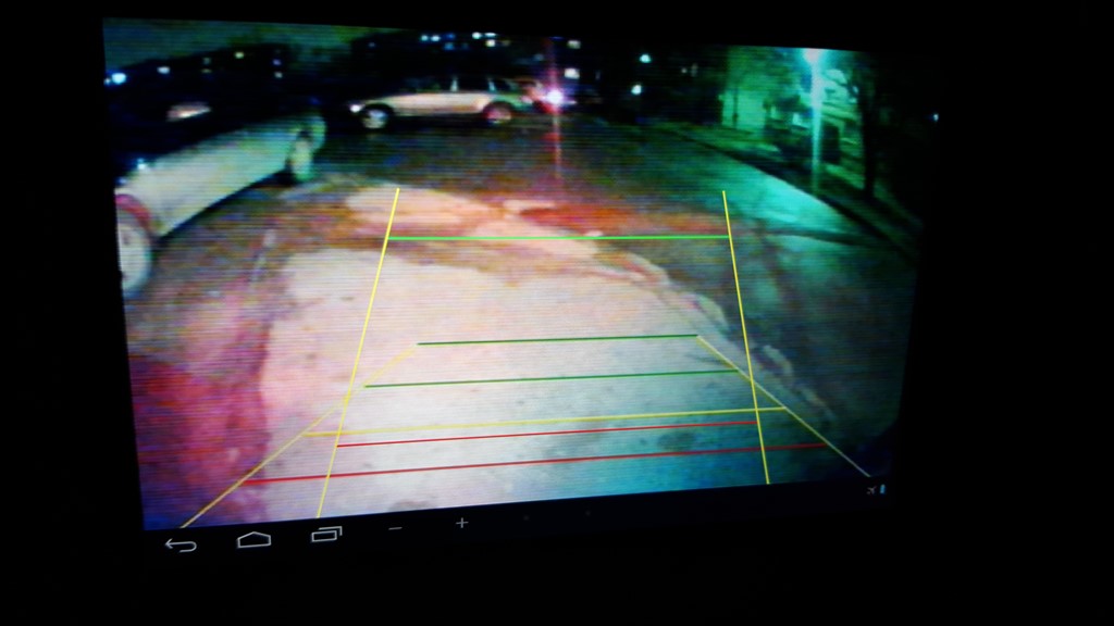

кто нибудь сможет помочь? Планшет Google nexus 7 32 gb 3g, установлен в авто, прошивка от Timur's USB ROM 07.08.2013, JealyBean 4.2.2, питание подключено: 1 Блок питания (3 LM2596 выдают 4.6 В) идет к материнке (через контроллер питания с установленным резистором в 10КОм - 25 С), 2 - ой Блок питания - 1 LM2596 с дисплеем отображающим вольтаж 5.3 V, на USB HUB 7 портовый (EasyCap STK 1160, HiFimeDiy Sabre USB DAC с выводом к усилителю 4-х канальному), все работает отлично, не считая камеры заднего хода, она работает с переменным успехом, в частности камера заднего хода работает по настроению "стабильно-нестабильно". Иногда работает, иногда нет, открываю программу CarCam v1.3 и просто так потыкав настройки, иногда работает, иногда нет. В чем может быть проблема, при запуске хаба, в графе "USB HOST" подхват EasyCap имеется. Это софт, то есть программа корявая или в чем то другом дело?

Karshiga , Где-то я уже это читал. У меня тоже вопрос к вам : а зачем "3 LM2596 " которые выдают 4.6 В?
По вашему вопросу : процентов 99 уже перешли EasyCap Viewer(платная) и RearViewCamera(бесплатная)
Здравствуйте, потому что один LM грелся жутко, я и установил отдельно на каждом 4.6, а потом соединил их вместе в надежде, что не будут так сильно греться, ведь все таки от аккумулятора на постоянной основе они подключены, RearView Camera это "Камера заднего хода STK1160"?, если да, то она стояла у меня, те же пирожки, если это "RearViewCamera 0.85", то тоже самое, хотя нет, на ней иногда сама по себе включается камера ЗХ и + ко всему дистанционные линии какие то непонятные, одна пара уходит наверх, другая вдаль, еще бывают как будто помехи типа шумы-изображение оооочень быстро дергается, вот ссылка на видео https://www.youtube.com/watch?v=ka7ELV6v-sQ , что делать не знаю, в целом проблем нет помимо этой

Karshiga ,смотрите в сторону видеошнурка - видимо плохого качества,поэтому и имеете всякие глюки.
в смысле видеошнурка? EasyCap устройство в смысле? Или проводок от камеры? Кстати а это не может быть из-за того, что у меня прошивка 4.2.2 и я ставил "install_qv4l2_easycap_nexus7.zip" через рекавери меню?

Сообщение от Karshiga Посмотреть сообщение
Это в смысле шнур от камеры до изикапа.EasyCap Viewer не нужны встроенные драйвера - у него все свое.На питание изикапа поставьте реле,чтобы питание на изикап подавалось во время включения заднего хода.
