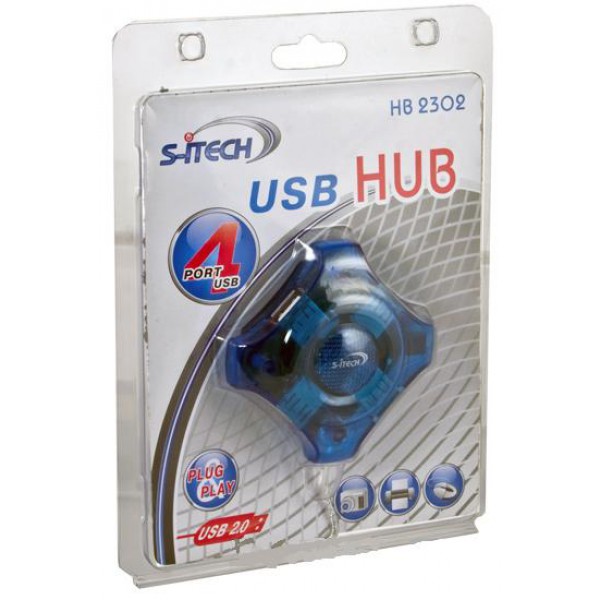

Для информации:
В моем „походном“ 4-х портовом хабе S-Itech(предположительно модель HB2302, фото не мое, но внешне хаб 1:1) стоит чип GL850G. Корпус синий прозрачный, поэтому для уточнения чипа достаточно сзади наклейку с корпуса отодрать – чип прекрасно виден(разбирать ничего не нужно)!
Разьем питания присутствует, БП в комплекте нет.
