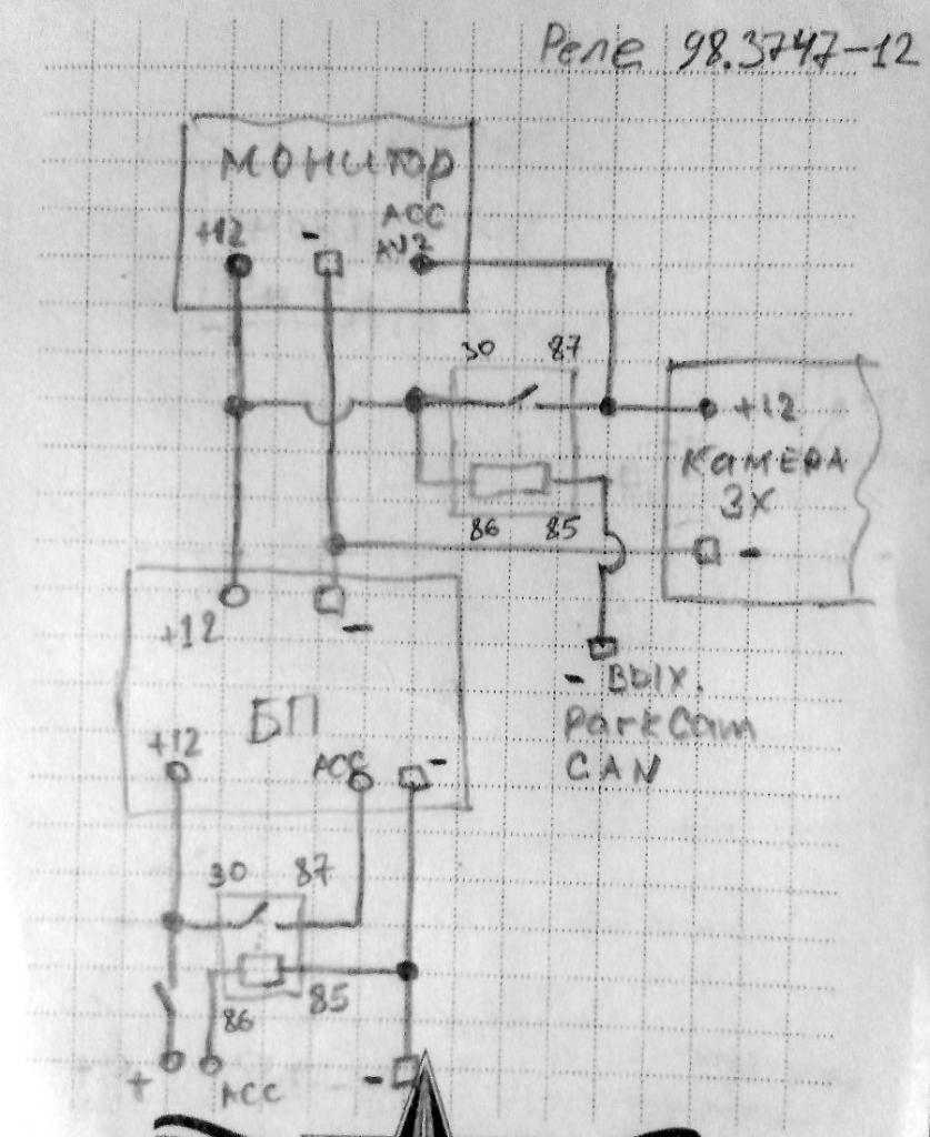

Так... Я так понял вопрос про "народный контроллер" про вот этот
Вот моя схема включения.
Пипа запускается так. По такой логике.

Сообщение от Winner Посмотреть сообщение
тут это только контролер монитора и он никак не управляет компом. по словам Jenson он подает на пипу сигнал вместо кнопки питания. В Вашем варианте питанием управляет "умный" БП + реле.
