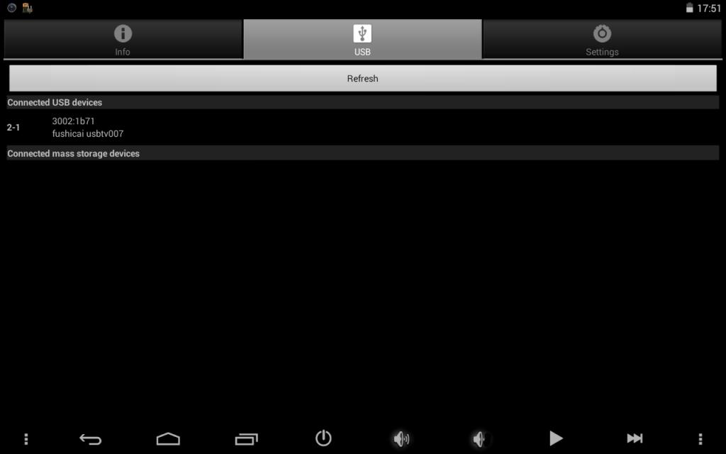

Сообщение от Генератор Посмотреть сообщение
В проводнике видно изикап?
нет, в проводнике dev/video нет, но в программе USB Host controller выдает наличие девайса
о блин , сейчас посмотрел инфо о планшете, а ядро почему-то осталось старое от Даниэля , прошил ядро отдельно и вот оно чудо
