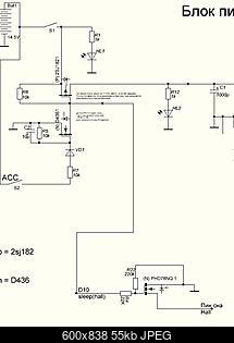

Как избавиться от реле, в частности управляющим датчиком холла?
вы схему в архиве открывали то? Там конкретно решено и холл и у-отг. Чего там непонятно?
Если поставить полевой транзистор, то в выключенном состоянии он должен быть открыт?
Транзистор всегда открыт в выключенном состоянии...
на сигнальном проводе датчика холла висит 3,3 вольта ( экран включён). Когда подносишь магнит к датчику, он коротит эти 3v3 на массу. ( экран тухнет).
ЕСЛИ загружаться с закороченным холлом, то планшет его НЕ ОБРАБАТЫВАЕТ до того, пока не увидит там 3,3В.
K3296, b55nf03l N-канальники, они только минус коммутировать могут. причем мощные, я б не ставил.
http://kazus.ru/datasheets/search/go/?query=B55NF03L
http://pdf1.alldatasheet.com/datashe...NEC/K3296.html
оптопару я бы выкинул, вместо неё делитель напряжения. 2 киса постоянно включенные дофига жрут. У вас должно быть минимум 150 мА (0,15А) потребление, не считая машины и планшета. 60А*ч акб сожрёт за 11-15 суток. Вы ток системы меряли?
Да, так и есть. В мороз была пара произвольных перезагрузок, так планшет был со включенным экраном до утра, пока сигнал на датчик холла н сменился.
на хаб еще управление. На релей модуль щилд. Ардуина походу для задержек включения-выключения.
Да так и есть. У меня пропадает acc при включении стартера, поэтому ардуина при появлении acc включает хаб, через 2 секунды выключает hall и включает otg, те переходит в рабочее состояние, при пропадании acc ждет 10 секунд, вырубает экран холлом и otg, и потом отрубает хаб.
Я может не правильно выразился, имел ввиду, что в выключенном состоянии на транзистор надо сигнал подавать, что бы экран не горел (сработал датчик холла)
Открывал. Не все понятно. Сразу скажу, что скетч не изучал.
Я опишу а Вы поправьте:
Ubat_real тут снимается сигнал контроля заряженности аккумулятора машины
Uacc_real сигнал контроля напряжения acc? для ардуины
ACC(s1) - сам ACC из машины
AKBpin - разобрались (см ниже)
Дальше сложнее:
R5 R6 - Защита от ложных срабатываний для правильной работы транзисторов
С2 - задержка отключения на кратковременное пропадание ACC
S1 - отрубить все
R1 - цепь питания светодиода HL1
При появлении ACC, его ток ограничивается через R7 (тк для управления нужно только напряжение) и происходит открытие транзистора VD4, который пропускает землю на затвор транзистора VD2, открывая и его и пропускаю питающее напряжение.
Дальше не понял:
То что на затворе VD2 появится минус при наличии acc, и этим минусом можно управлять OTG - это понятно. А вот как управляется транзистор управляющий датчиком холла не понятно, там вроде n-канальный транзистор и ему нужно подать "+" на затвор во время сна, откуда он возьмется? Через резистор R6 ? А то что это же напряжение появится и на отг - это не страшно? Зачем резистор R4? R22-защитный? почему такое большое сопротивление?
И самое главное, в моем случае похоже нужно менять схему, тк управляющий сигнал у меня будет 5в (выход ардуины). По той же причине не подойдут мои транзисторы, тк судя по дата шиту, им нужно около 10в для открытия.
Нашел еще у себя вот такие транзисторы: p50n03ld
Для замены реле hall/otg - в моей схеме, мне нужно управлять напряжением 5в с небольшим током (сигнал от ардуины) и соответственно при его наличии/отсутствии закоротить землю на один из выводов (hall/otg). Подскажите, как это реализовать?

Если я правильно разобрался в схеме, AKBpin-это сигнал с ардуино для потдержания открытыми транзисторы. И отключение (полное обесточивание) всей системы согласно работе скетча. Тоесть мониторинг напряжения, АСС, полное отключение, или срабатывание датчика холла.

Он то дал, и за это ему конечно спасибо. Если бы начал с нуля, то наверное бы этот вариант и выбрал, НО у меня уже рабочая система, меня пока устраивает, единственное что хотел бы заменить реле на транзисторы, но знаний не хватает.
Я там по разбирался сам и под корректировал свой утренний пост, взяв за основу схему без ардуино.

Я 4 платы ( не считая макетки) вытравил, пока на эту версию вышел. 1 ардуину спалил ( мега328P, стабилизатор на 5 вольт).
И уже этот вариант для меня безнадёжно устарел (хотя для повторения с неуля НОВИЧКУ это само то, что надо), жду детали для 4 версии блока, с блэкджеком и прочим.
alexnf
вы схему без ардуины открыли( и она умеет то, что ваша делает с ардуиной) , надо то, что в архиве.
В скетче находится ВСЁ описание блока!
Ладно, столько вопросов однотипных, придётся снимать видео по принципу работы блока и нахрена в него столько напихано. Только с делами бы раскидаться...
