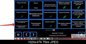

подскажите как сделать голосовые подсказки тише - задаю режим работы микшера по предустановкам, в меню громкости уменьшаю громкость до 10% нажимаю сохранить для подсказок - и ничего не меняется, во время оповещений POI и приветствий орет с такой же громкостью как установлена в данный момент. Win7x32, икар 1.7.0.60 скин от 05.03.2015. Раньше вроде работало - что стало не так?

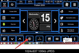

заходишь в настройки Икара
Название: 2015-07-15 11-24-20 Скриншот экрана.jpg

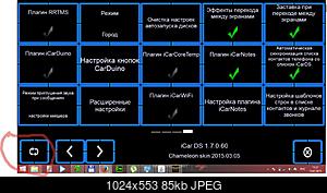

нажимаешь на это поле, пока не появится так
Название: 2015-07-15 11-26-47 Скриншот экрана.jpg
нажимаешь обновить
Название: 2015-07-15 11-27-58 Скриншот экрана.jpg

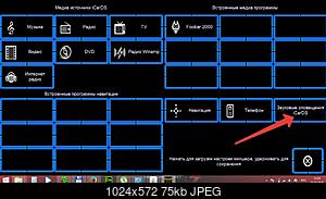

В главном меню нажимаешь
Название: 2015-07-15 11-29-59 Скриншот экрана.jpg

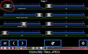

потом сюда
Название: 2015-07-15 11-30-50 Скриншот экрана.jpg
выставляешь необходимый тебе уровень громкости звуковых сообщений
Название: 2015-07-15 11-32-05 Скриншот экрана.jpg

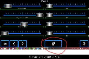

потом кликаешь сюда
Название: 2015-07-15 11-33-40 Скриншот экрана.jpg

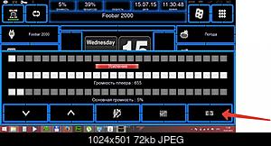

затем сюда, дождись подмаргивания (сохранения)
Название: 2015-07-15 11-35-22 Скриншот экрана.jpg
ALLES
