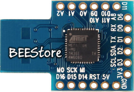

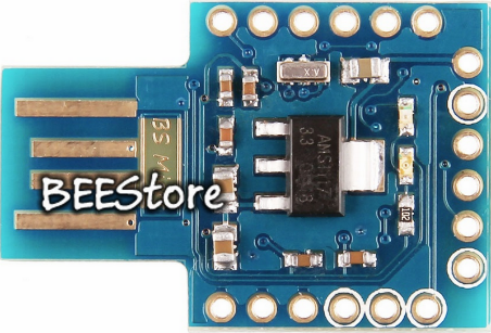

Случайно наткнулся на Ali на такое устройство, по сути это та же Pro Micro на ATMega 32U4, только более компактных размеров (20.3 x 30.5 мм) и с USB-A разъемом.
