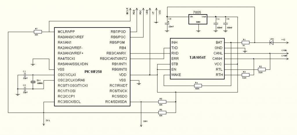

Вот накатал примерную схему, прошу высказывайте замечания.

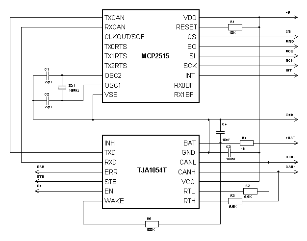

Собрал два устройства по схеме ниже, одно отправляет данные по CAN, другое принимает и передаёт их в uart. В общем, не работает. Может реализация CAN от микрочипа несовместима с tja1054? и я пытаюсь скрестить ужа и ежа?

А ты шину чем-нибудь терминировал на концах (кроме RTH/RTL резисторов)?

Сообщение от Glouck Посмотреть сообщение
http://upload.wikimedia.org/wikipedi...eitung.svg.png
Нет, приведённая картинка для HS-CAN, а тут FT-CAN, я так понимаю что терминирующие резисторы здесь висят на каждом котроллере, отдельно для каждой линии. Если я не прав - поправьте меня.

Это не важно - терминировать все-равно надо - 120 ом на краях.
Цитата из дш на 1054 про RTL/RTH резисторы:
Size of termination resistors depends on system size. The overall system termination should be about 100 Ohms per CAN line.
Вот, кстати, почитай, там есть про то, сколько надо для RTH/RTL:
http://www.nxp.com/documents/applica.../AH_FTCAN3.pdf
Почитал внимательнее, в общем, выходит, что и без терминаторов по твоей схеме (5.6к RTL/RTH) должно работать на столе с коротким проводом...

Заработало! Ошибка была в прошивке.
