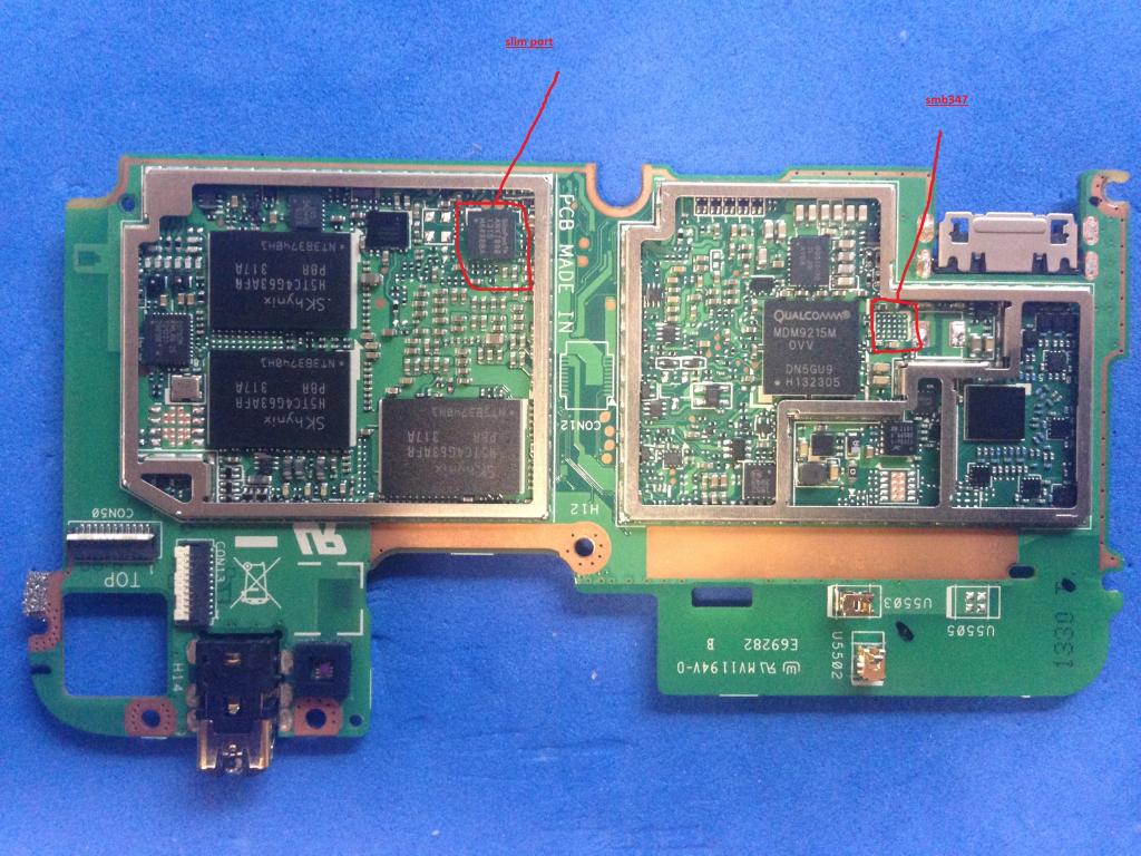

Сообщение от armlive Посмотреть сообщение
Не подскажешь, где он там?
Когда у меня навернулся отг, я выпаял слим порт, прозвонил дорожки (d+,d-) и они на прямую идут в слим порт
выпаивается тяжело, 49 контактов а от него а в проц, и 4 контакт напрямую идет в слим, знать бы распиновку слима, можно было бы напрямую в проц. Вход знаю, а вот выход хз)))
вот фото платы lte , smb347 у меня на ней отпаяна и дросель

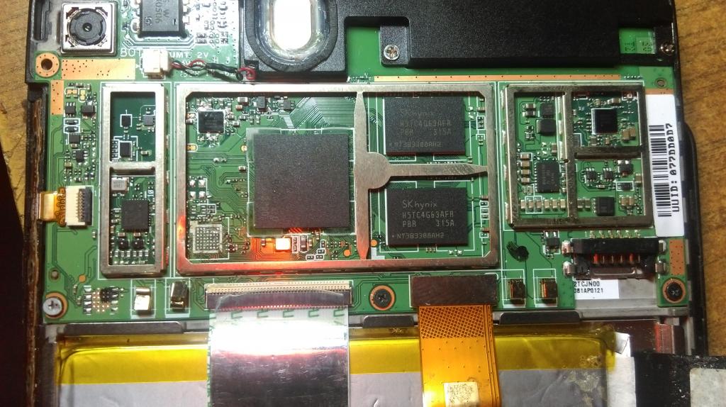

WIFI версия. Выпаян слим, а smb347 не вижу, сверху слева WCD9310
Прада может с другой стороны гыыы)))
