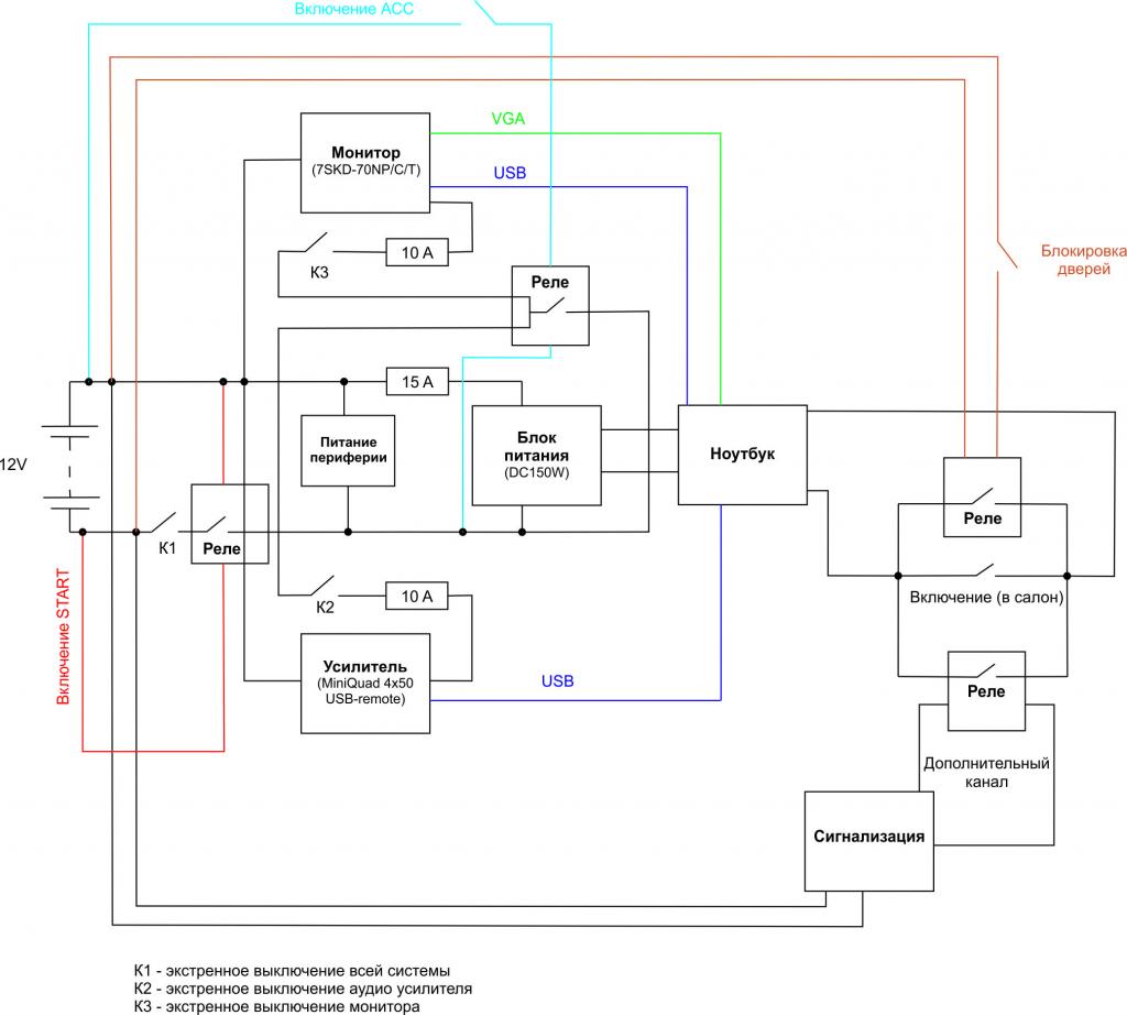

Шапка подлежит кардинальному изменению! Поэтому сохраняю исходное сообщение, на случай возникновения разных вопросов!
ПРОЕКТ ПРИОСТАНОВЛЕН, ПО ПРИЧИНЕ ПРИОБРЕТЕНИЯ МАГНИТОЛЫ

Схема питания:
1. Как показано на рисунке в схему будут включены ключи (К) экстренного выключения как всей системы, так и отдельных её элементов.
2. Так же в схему включаю еще одно реле на START, которое будет отключать всю систему, при работе стартера от бортовой сети. Так как на ноутбуке есть батарея, выключаться он не будет (при включении стартера), а на всю систему не будут подаваться различные скачки напряжения при работе стартера.
3. Планирую тянуть провода от АКБ до ноута и параллельно ему включать в цепь монитор, аудиоусилитель и питание периферии.
4. Запуск и выключение всей системы будет осуществляться следующим образом:
1) с пульта сигнализации, через дополнительный канал (только запуск ноутбука, так как будет использоваться для загрузки файлов через Wi-Fi, монитор и усилок при этом не нужны);
2) с кнопки в салоне;
3) с момента снятия блокировки с водительской двери, выключение с момента закрытия (организованно через реле).
5. Монитор и усилитель у меня будут запускаться только при включенном АСС.

Вновь запускаю проект! Ломаю голову над блоком питания и тестированием материнской платы! А так же поиском мануала или даташита на мамку.

ты бы о насущных проблемах думал ,а не клавиатурки разглядывал (у меня такая ,подарил маме для телевизора ,а потом забрал в машину ,мама ей особе не пользовалась,приличная клава ,качественная и приятная)
Ноутбук говоришь ,эх молодежь ,не поверишь ,но когда то давно ,я первым делом купил хороший ноутбук с разбитым экраном ,итог? валяеться в гараже без дела ,даже не устанавливал.
к спинке заднего сидения? да ты мазохист ,ни как иначе (без обид)
1. вга шнурок ,хоть примерно представляешь какой будет длинны? а теперь представь ,эта "останкино" будет ловить ВСЕ ,нет АБСОЛЮТНО ВСЕ устройства твоего автомобиля и показывать на этом чудо мониторчике ,будут по нему бегать полосочки ,идти дождик ,падать снег по картинке ,а может и все сразу. Но у тебя явно есть асоцилограф ,ты умеешь мотать обмотку на фильтрах питания ,да и борьба с помехами твое любимое занятие.
2. барана в багажник уже никогда не засунешь ,точнее туда не засунешь ничего ,что может влететь в него при резком тормозе например .
3. кондюк ты тоже в багажник выведешь ? брось туда градусник ради прикола летом и сразу поймешь что к чему ,ну можно и на урал поехать жить ,там лета то всего 2ва месяца в году.
Насчет гиперболяции (лень мне проверять правописание) ,её можно победить на любой ос имхо ,чтобы нормально засыпала и просыпалась ,а вот устройства (всякие там жпс клавиатурки и пр) не очень ,но зато в виндовс 8 это уже предусмотрели прихвостни дедушки гейтса ,ведро-фил вон возрожает ,но у него свой головняк ,начиная с usb host ,качественным звуком и т.д.
Я бы на твоем месте отложил пока идею постройки карписи ,не в обиду ,тот план что у тебя есть обречен на провал ,можно и под пассажирское сидение плат накидать ,накрыть сверху кортоновой коробкой и фольгой обернуть ,карписи получиться ,но насколько качественный ? поэтому не покупай ничего ,оч внимательно изучай форум на предмет организации питания и помех ,вычисли максимально и минимально возможные температуры в твоем авто ,копи деньги наконец (в какой то момент цена нужных мне деталей меня лично просто перестала интересовать ,просто надо и все ) ,отредактируешь первый пост ,глядишь и люди потянуться ,железки подешевеют ,материнка на атоме стоит копейки ,по производительности = твоему ноуту.
Ну и куда перезжает ноут бук ? под сиденье пассажира ?
Позвольте с Вами не согласится)))) Мне не понятен Ваш скептицизм по поводу установки компа в багажнике, тем более бука.скажу просто я себе поставил, протянул провода, своял рамку, и всё работает вот уже два года а может и больше))). На счет пыли... честно скажу, в домашних условиях или как например у меня на работе, в шиномонтажке, пыли что не странно всётаки больше чем в машине.Не надо путать, есть пыль бытовая а есть минеральная))), может не так умно сказал, но желающим поспорить отвечу сразу : Вы уважаемые к своим осцилографам и цешкам прокупите ещё микроскоп да посмотрите из чего там в разных условиях пыль состоит))))
