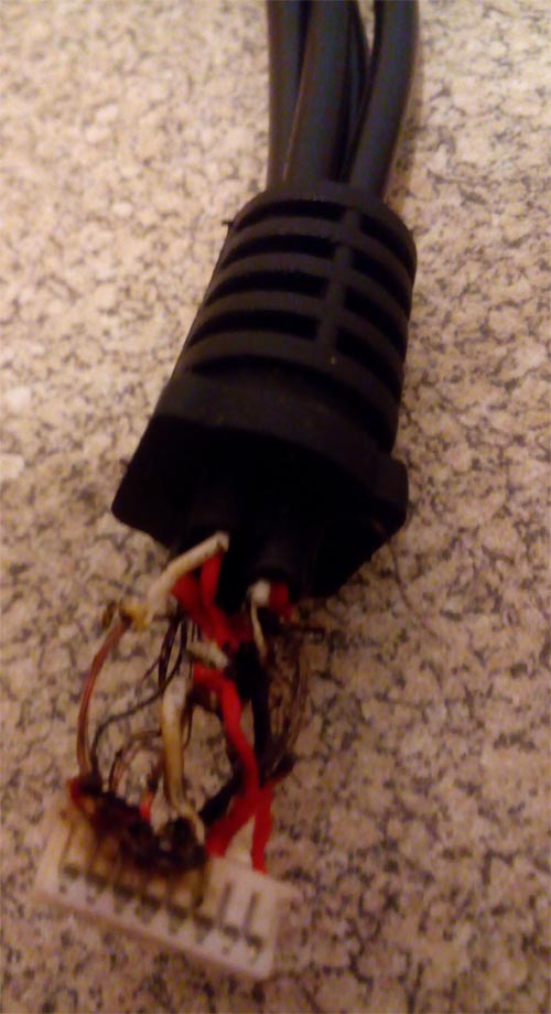

Добрый день!
Неправильное лабораторное подключение easycap привело к оплавлению проводов, неприятно если бы это произошло в машине.
easycap stk1160
если не трудно откройте корпус easycap посмотрите распайку 8 pin разъема, интересует последовательность проводов
CVBS, S-VIDEO, AUDIO(R), AUDIO(L)
фото пострадавшего прилагаю, заранее спасибо...

Добрый день!
easycap stk1160
Не далее, чем вчера вскрывал.
Последовательность такая (считаю со стороны разъёма, как на фотке):
1: CVBS штекер
2: CVBS корпус
3: S-VIDEO красный провод (при подключённом шлейфе почему-то звонится на корпус AUDIO_L)
4: S-VIDEO белый провод (аналогичная петрушка, но звонится на корпус AUDIO_R)
5: S-VIDEO чёрный провод (и этот так же, звонится на корпус CVBS)
6: AUDIO_L штекер
7: AUDIO_R штекер
8: общий на корпуса AUDIO_R и AUDIO_L
Интересно, зачем оно коммутирует корпуса других разъёмов с S-Video, кто-нибудь знает, почему так?

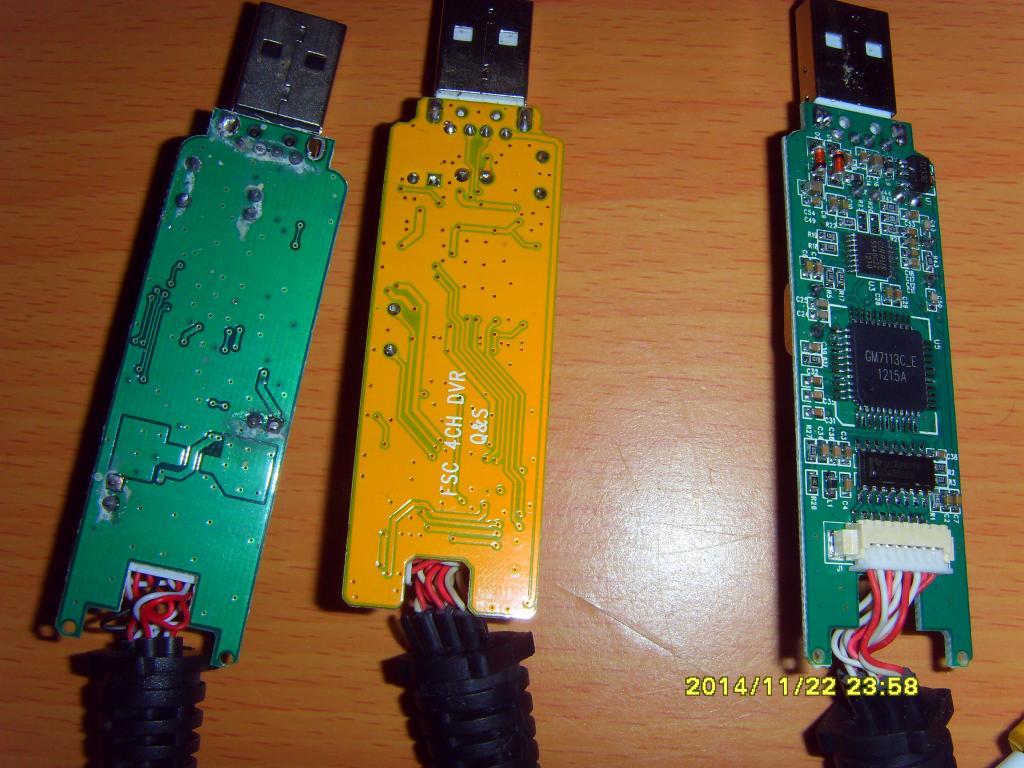

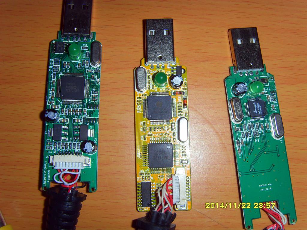

Уважаемые гуру .подскажите с таким вопросом: есть 3 похожих девайса.какой из них будет точно работать.оставить нужно 1 а 2 вернуть.как я понял тот что справа неподходит....остаются 2 . Желтый на stk 1160 и чип gm7113 . Крайний слева на utv 007 . По идее должен подходить на stk1160 лучше. А вот запустить картинку с камеры на компе смог только с utv 007. на планшете проверить сейчас нет возможности какой будет работать. Вот и прошу помощи и Вашего совета...

Сообщений: 9
avcorp is on a distinguished road
спасибо, все восстановил

Сообщение от smit Посмотреть сообщение
Ну как бы у меня не такой как по ссылке...хотелось бы совет от человека у которого работает именно такие как представленный выше
Это, похоже, мне пост адресован был (ядро нашлось, спасибо)
STK1160 "считается" лучше... а чем проверяли, кстати?
В CarCam есть выбор устройства, STK1160/UTV007/EM286x, вот только насчёт работоспособности хз
У меня два STK1160 и с ними всё хорошо, по крайней мере на столе.

Сообщение от NeverGone Посмотреть сообщение
Проверял на Win 7*64. планшета нет сейчас чтобы можно было проверить.
У Вас STK1160 с 4-мя видеовходами? Где то было написано (если мне не изменяет память), что он тоже будет работать, но только с первым входом по умолчанию.
