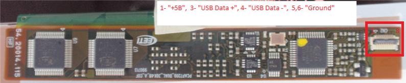

Все оказалось просто. Надо всего 4 провода припаять напрямую в USB. Вот картинка с пояснением:
На восьмерке определяется без проблем, все работает.

добрый вечер,купил данный тачскрин,припаялка как у вас, комп обнаруживает как hid сенсорный экран, но почему то сенсор не откликается, в чем может быть дело?

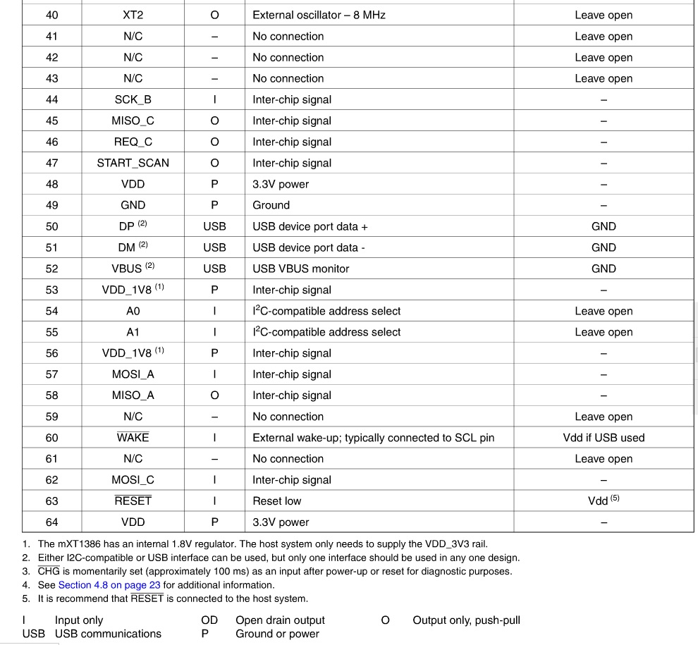

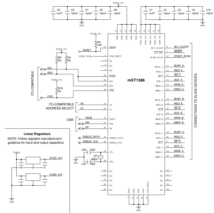

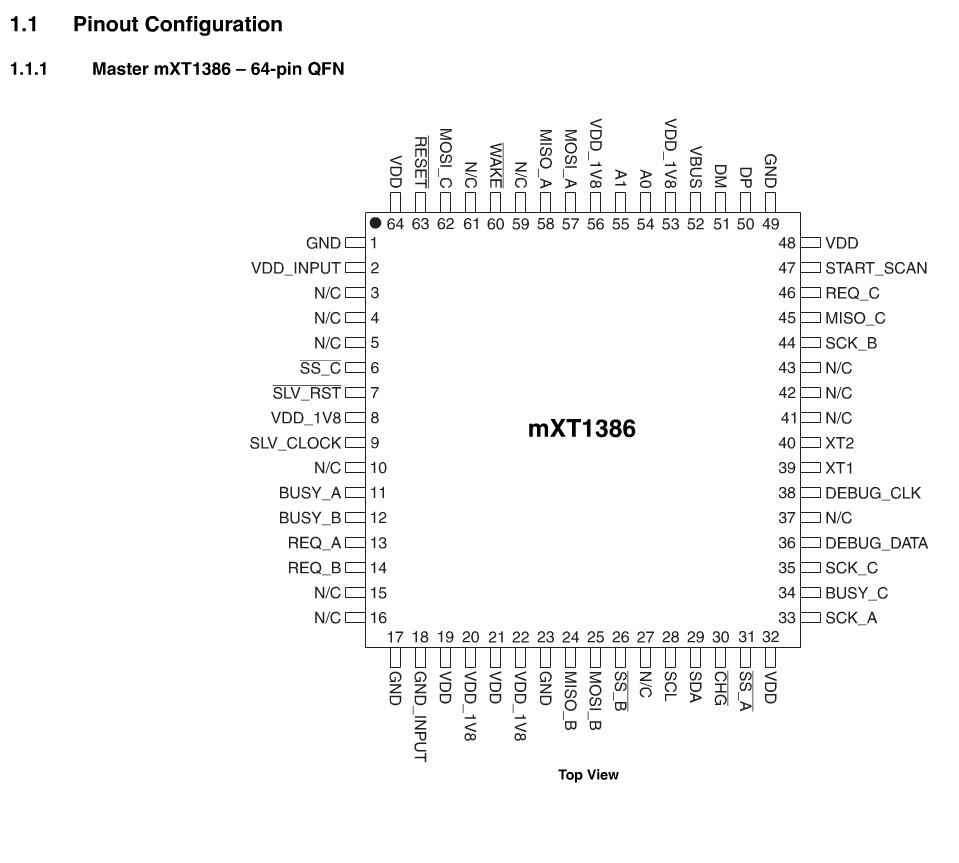

сегодня отпаял чип мхт1386 для проверки работы по юсб
собственно 2 вопроса
1. нужен тонкий изолированный кабель 0.2-0.3мм ну до 0.5 1-2м
москва, ювао или вао, или подскажите где купить не дорого
хочу типо навесным припаять чип пока
2. к знающим, пин vbus за что отвечает?
ID:	42854   Нажмите на изображение для увеличения
ID:	42855   Нажмите на изображение для увеличения
nektomaks вне форума   Ответить с цитированием
Старый 05.03.2016, 09:48   #65
basurman
Аватар для basurman
Регистрация: 19.07.2011
Город: Нижегородские болота
Машина: пешкарус
Сообщений: 2,033
Сообщение от nektomaks Посмотреть сообщение
5 вольт от юсб к микросхеме, к общим +5 вольтам подключается как правило через переключающий транзистор(если необходимо).
