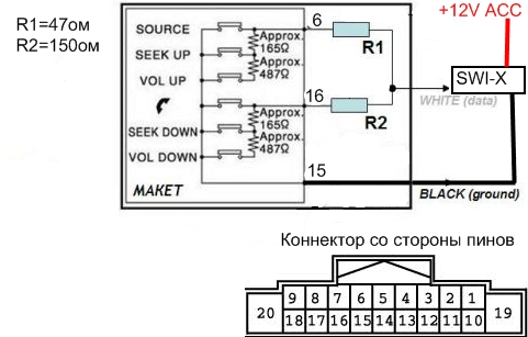

Вот рабочий вариант ардуино уно r3 , с управлением по питанию.
Код взят у ilya174, основа и настроен под кашкай.
У кашкая по три кнопки на каждом выводе, соединяем их резисторами(разные номиналы обязательно) и делаем один вывод от шести полученных кнопок и общий минус. К ардуино уно подключаем минус к минусу, вывод от кнопок к A0, A0 через подтягивающий резистор(2ком) подключаем к +
Раскомментируйте //Serial.println(dt1); и залейте скетч.
Считайте свои значения в мониторе и установите для каждой кнопки и залейте скетч.
Дальше прошейте USB HID и почти готово.
Открываем "system\usr\keylayout\Generic.kl" (сделайте обязательно копию оригинала) и правим под себя.
Ни клавиатура, ни кнопки не страдают.
