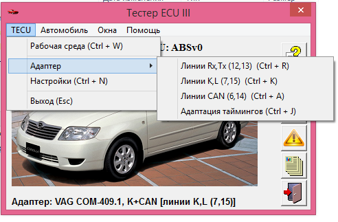

Сообщение от Zlodeyz Посмотреть сообщение
. Он будет работать в режиме только K-line ?
Через Can этот адаптер можно заставить работать с Toyota ?
Если да то какой утилитой переключать k-line - Can ?
У какого интерфейса выше скорость обмена ?
Techstream будет работать с VAG K+CAN Commander Full 1.4 ?
Он будет работать и с тем и с другим тут зависит от машины.
Переключать нужно при входе в программу.
И читайте форум по теме там есть ответы на ваши вопросы.

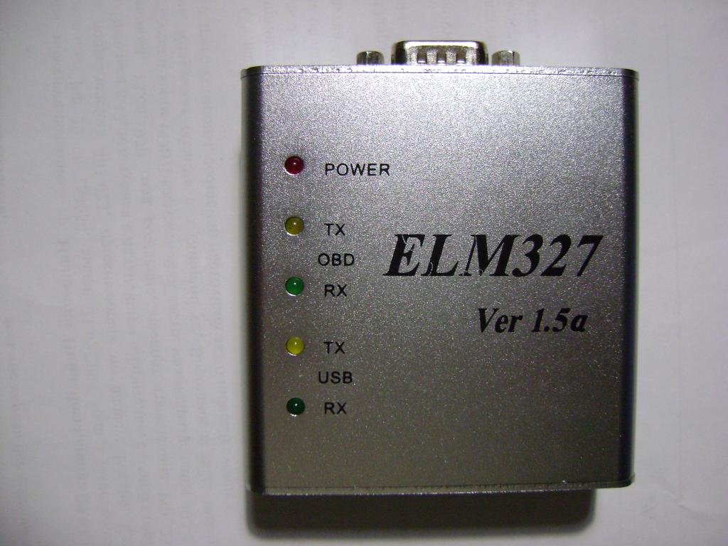

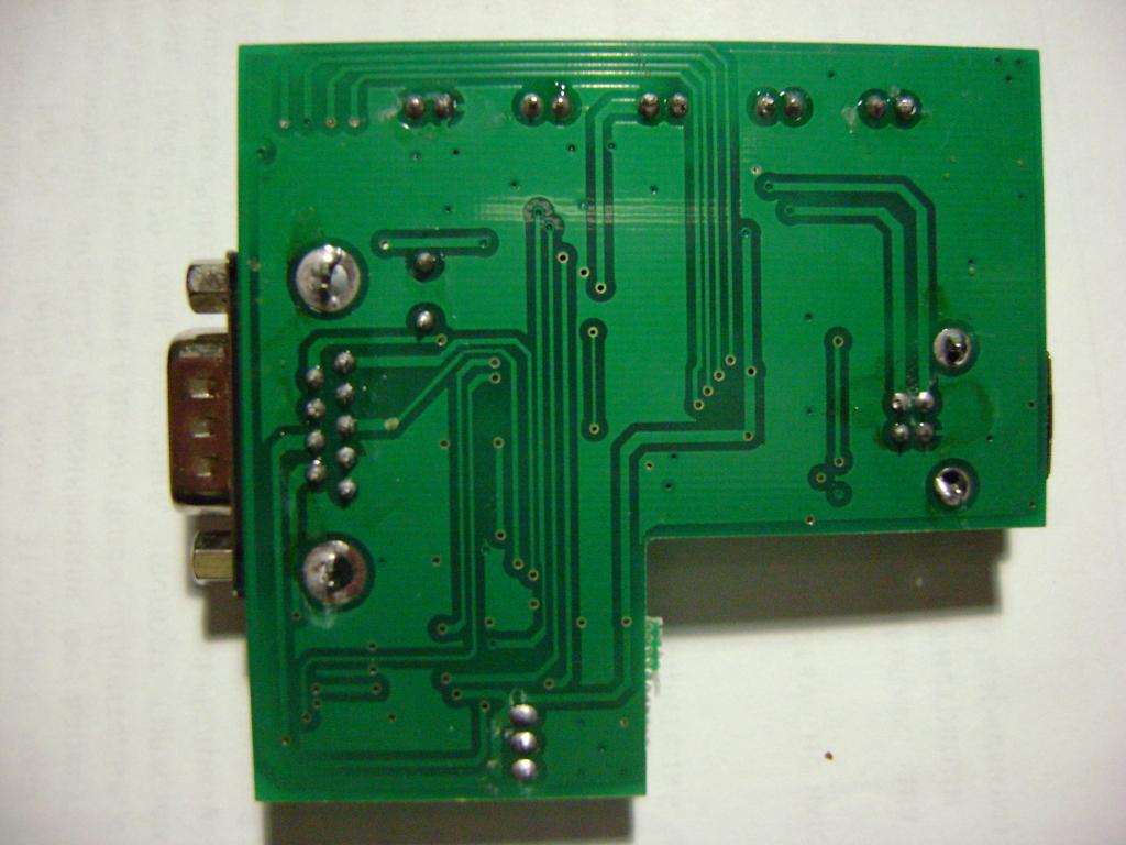

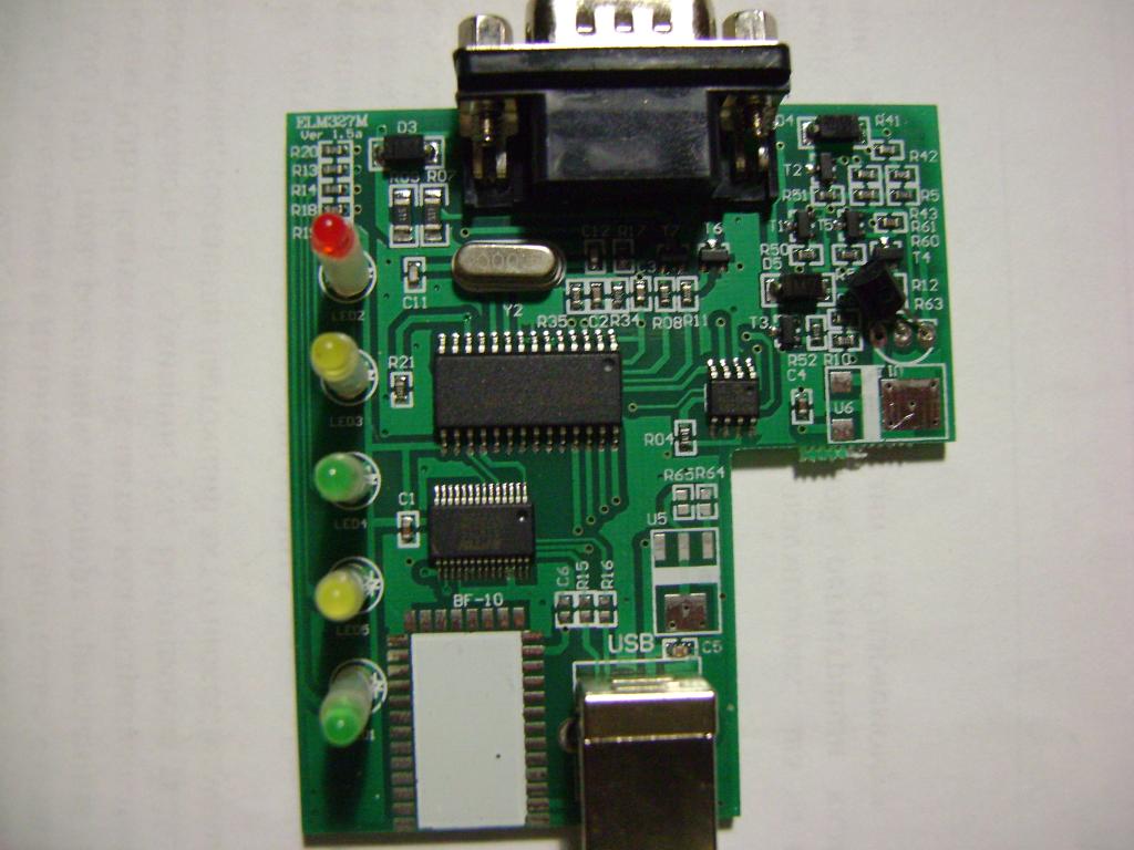

Добрый день.А не подскажете как мне быть ELM327 в железном корпусе.Фото прилагаю.
Все аналогично.
