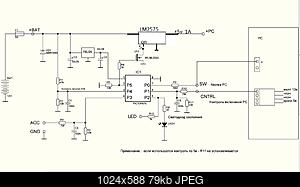

Можно поставить стабилизатор на 5в LM2575 например. Он как раз с логическим управлением включения.
как то так

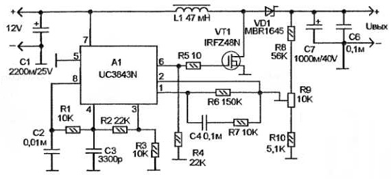

Спасибо Albert за поддержку и помощ. Пока вожусь с преобразователем на 18-24 вольта. Как соберу все в куче обязательно попробую твою схему. К стати нет проверенной схемы данного преобразователя с регулировкой выхода? Собрал сегодня по этой схеме:
Напряжение на выходе с 51 вольта постепенно падает до входного 12 вольт не могу понять в чем дело?

Ну я думаю если дроссель правильный, я бы посмотрел осцилографом нет ли возбуждений каких нибудь.
Кстати не понимаю - почему 3-й вывод так странно включен. Это вроде как вход с датчика тока?
Точно дроссель поменял и все нормуль. Сам не мотал дроссель, по этому поставил первый попавшийся - фокус не удался, поставил от китайского преобразователя на 330 мН и о чудо. Выставил 23 вольта, напряжение постоянно не падает. Сегодня попробую под нагрузкой.

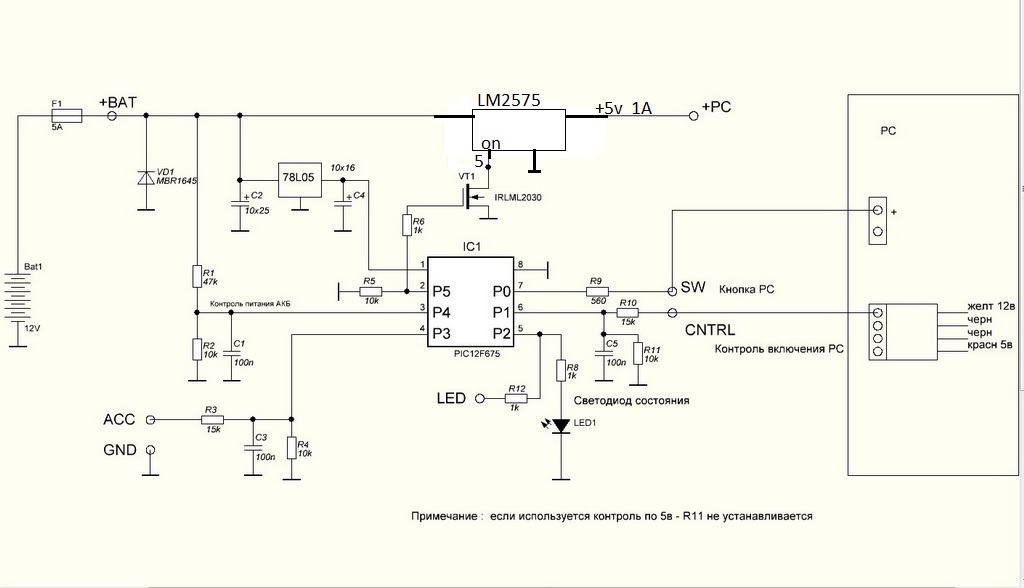

Добрый вечер всем. Сегодня проанализировал свой плашет и выяснил что кнопка включения замыкается на массу после чего происходит включение/выключение.
Какие есть варианты использовать контакт SW в моей ситуации? Понимаю что реле самое простое решение, но если есть что то другое, может есть микросхемы работающие по принципу реле, как говорится - рассмотрю любые варианты )
Контроь будет осуществлятся по 3.3 вольт ( нашел только такой контакт работающий при уходе/выходе в сон) думаю можно будет на контакт CONTROL поставить еще один 78l05.
И остался не понятным контакт LED. Для чего он нужен?

В принципе все должно и так работать. Выход SW хитрый,(он и вход и выход по очереди) и замыкает на массу кнопку питания. Что PC что планшет думаю все одинаково. И уровень control +3.3в микросхема должна понять в принципе. R11 не ставим.
Если что будет не так - нужно будет запитать пику не от 5ти вольт, а от 3.3в и пересчитать уровень по контролю питания (подобрать резистор в делителях R2 и R4)
Led нужен просто для наглядности работы схемы.
