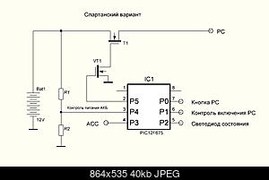

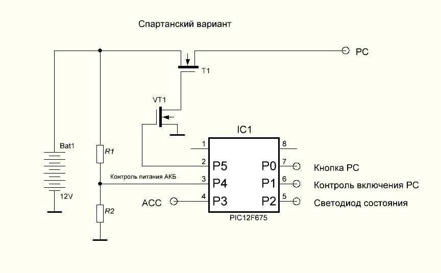

Старый 12.04.2013, 01:04   #10
Albert.comp
Аватар для Albert.comp
Регистрация: 27.12.2006
Город: Нижний Новгород
Сообщений: 495
Пока вырисоввывается что то типа этого
При подаче ACC меряем напряжение АКБ, если в норме - подаем напряжение на комп, нажимаем кнопку - мамка включается. О чем можно судить при появлении , допустим 5в на шине питания. Запуск успешный - зажигаем светодиод - следим за АКБ, за ACC. ACC отключено - переходим к отключению компа - жмем на кнопку - ждем допустим 20 сек. Комп за это время должен или отключиться или уйти в сон. Питание не снимаем 24 часа(для дежурного или спящего режима). Если не отключился за 20 сек (не уснул) - жесткое отключение.
