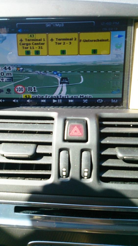

вставил наконец я свой инельматик в торпеду.
качество картинки просто замечательное. при прямом солнечном свете видно абсолютно все. автоматическая регулировка подсветки тоже отличная. Единственно что напрягает - стекло большое и не встает как следует под выпиленную рамку и поэтому тач иногда не реагирует. Надо еще попилить

Сообщение от spacelord Посмотреть сообщение
Вы не могли бы замерить габаритные размеры матрицы?
Не уверен, поместится ли в мою штатную рамку.
По возможности выложите, пожалуйста, также фото разобранного монитора.
Запоминается ли выбранный вход при отключении питания?
