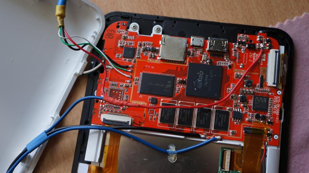

Решил полностью переделать свою схему питания...
1. Выкинул батарейку из планшета.
2. Переделал БП и проводку
-nsd запитан напрямую от 12в акб авто, выключается через кнопку.
-5в от nsd идет на контакты вместо батареи(3.7в). Пока нормально работает, ничего не греется.
-при подаче питания на разъем зарядки он сам включается, если был полностью выключен. (так устроены прошивки у большинства девайсов на RK3066)
-12в от асс включают релюшку, которая подает еще 5в от nsd на гнездо зарядки планшета и на хаб через юсб кабель....
...что дает выход планшета из сна или наоборот. + еще таскер будет вырубать планшет полностью при отсутствии асс например спустя N-ное кол-во часов или в ночное время...еще не придумал как)
п.с.\\ на этот раз схема будет =)

вот это уже правильный подход. но почему бы не подпаяться к кнопке питания например, как у меня, вместо гнезда питания? тогда часть гемора с таскером уйдет

Кнопка питания и так выведена, но честно говоря я так и не понял смысл предложения?
Сообщение от macau Посмотреть сообщение
реализовано управление кнопкой питания через тинси: при появлении асс экран включается, при пропадании-идем в слип. Батарея выкинута, вместо нее через dc-dc идет постоянное питание.
Если речь о вкл\выкл дисплея, то это одно., но нужна тинси, или "замыкашка" на оптроне. По мне, как проще, кинуть провод на разъем зарядки.
И потом, как тогда планшетом мониторить наличие асс? Я то хочу на ночь его вырубать, спустя пару часов отсутствии АСС.
При АСС выкл, таскер тут же гасит экран, и через 10 сек (время пока не разрядится кондер от релюшки) вырубается питалово на хабе.
Последний раз редактировалось Rage2; 09.08.2013 в 12:27.

ну пустить с питальника провод ацц на релюху или оптрон, и замыкать кнопку на массу. а таскером уже настроить выключение из саспенда на когда нужно

Но вот как? откуда взять нужное условие?, в смысле реакция на что?
...мне нужно его вырубать полностью, спустя пару часов...в моем случае это мониторинг отсутствия АСС.

а... там же еще нужно городить триггер состояния ацц и задержку. тогда нужен контроллер. тогда проще таскером
нужное условие-уход в сон, или выключение экрана
