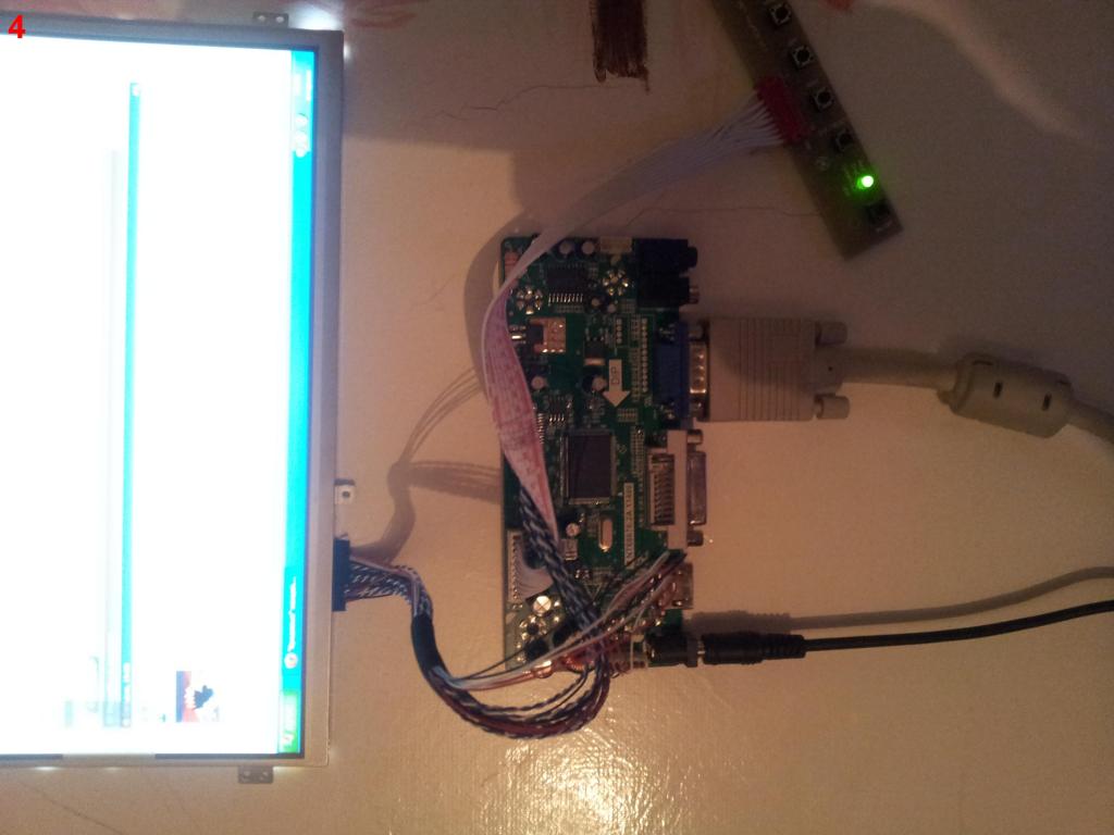

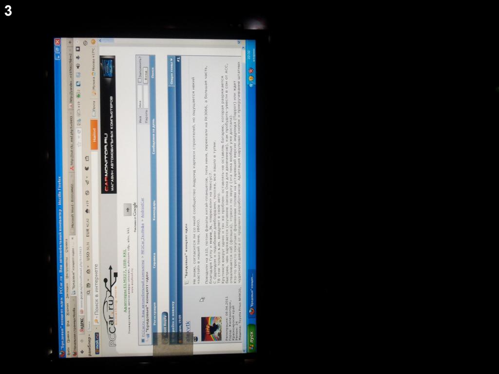

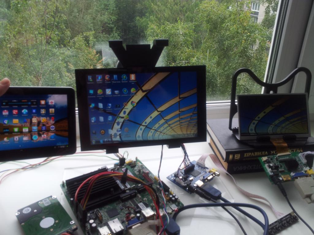

фото 3 и 4
B101UAN01 с разрешением 1920х1200
и остальные фото B101EW05 разрешение 1280х800,контраст 1300:1, с емкостным тачем.

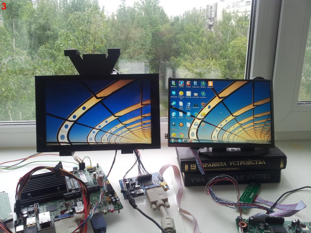

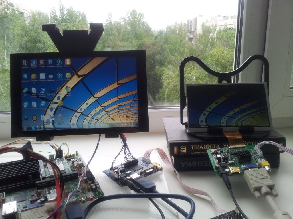

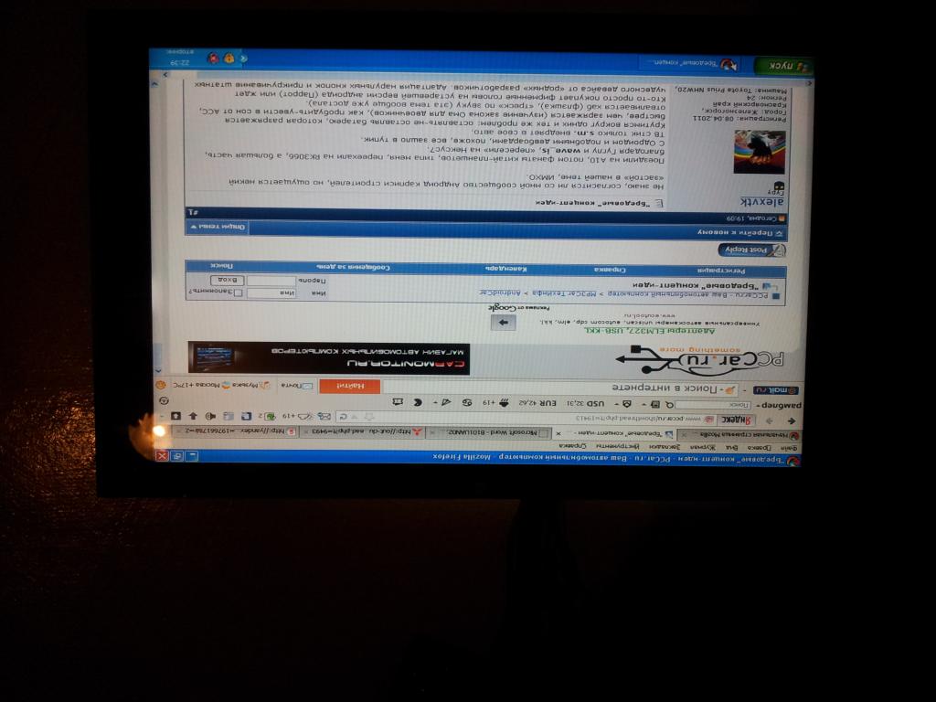

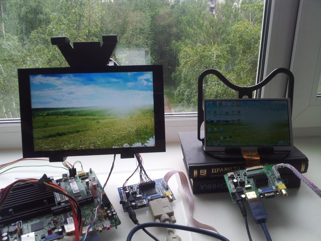

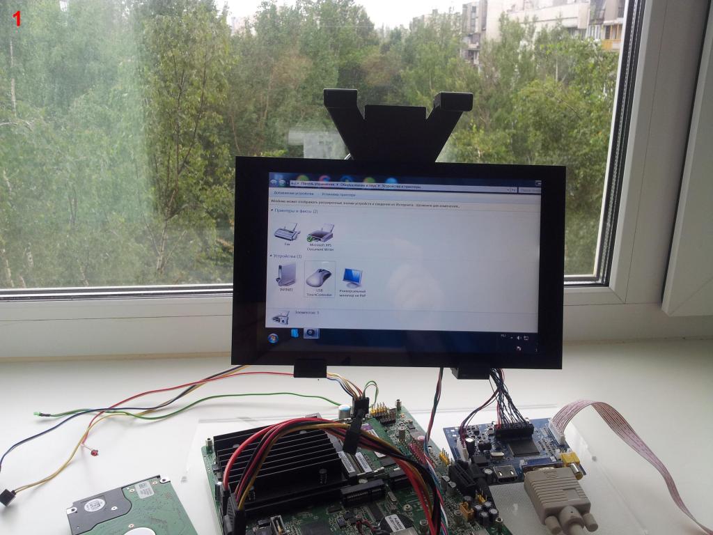

Мой результат сделать более информативные фото.
Матрицы расположил около окна-как самом освещенном месте.
День сегодня не солнечный,тем не менее довольно ярко.Время - полдень.
Фотки получились немного темнее,чем на самом деле.
фото 1 - общий план матрицы B101EW05,где видно как определяется емкостной тач в вин7 - он и определяется как USB TouchController.

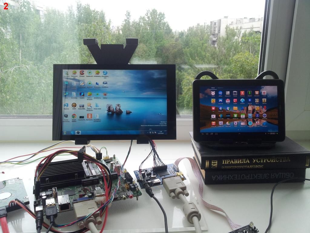

2 Сравнение B101EW05 с экраном SAMOLED планшета Samsung Galaxy Tab 7.7(как самый качественный экран среди планшетников)

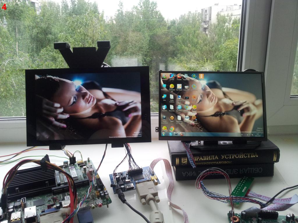

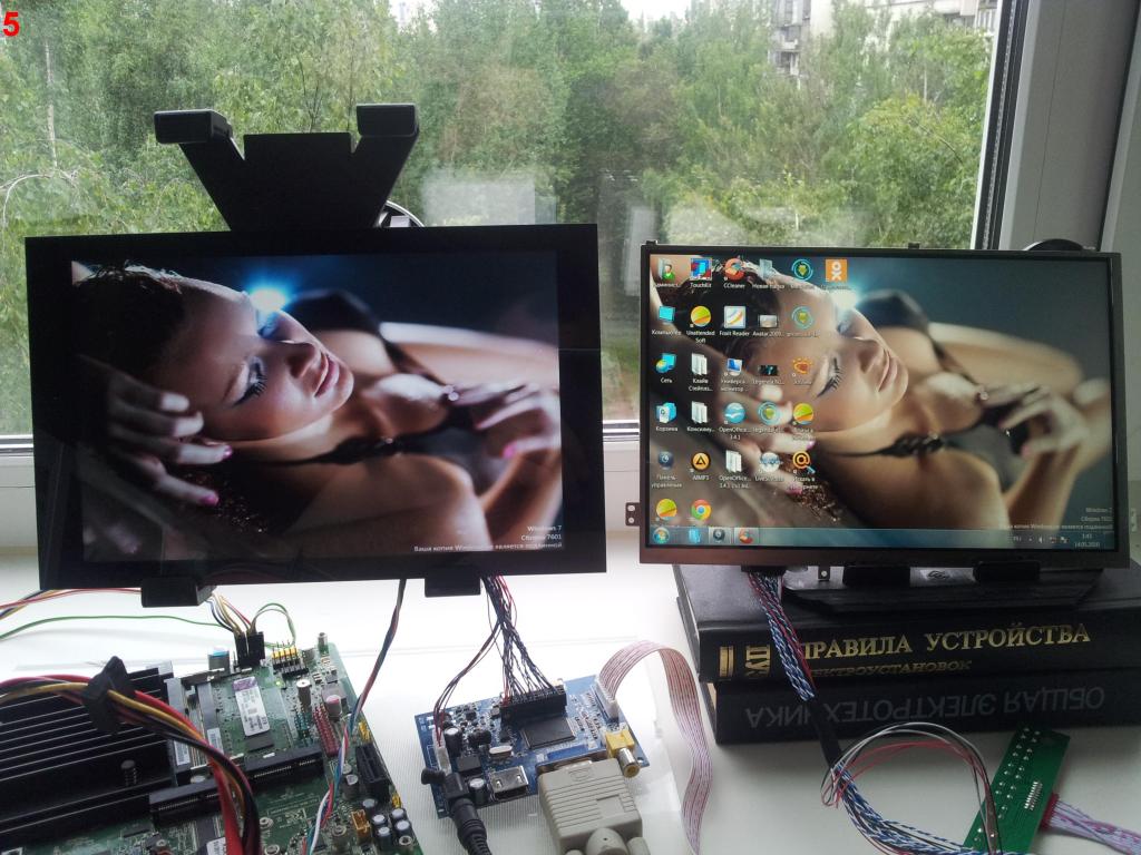

фотки 3,4,5,6 сравнение B101EW05 с B101UAN01(разрешением 1920х1200)
Тут такая штука - B101EW05 подключена по ВГА,B101UAN01 по ХДМИ.
В итоге разрешения установлены хрен знает какие на двух матрицах,ярлыки отображаются только на одном экране,а времени разбираться у меня уже не было.
Просто на фото B101UAN01 явно поярче,на самом деле это не так и если бы более тщательно поковыряться в настройках,все встало бы на свои места.И получается,что тач все таки снижает яркость матриц.
Ну а так,в общем все неплохо,если учесть,что обе матрицы со своими собственными драйверами подсветки и в кишки этих матриц я не залезал для увеличения яркости.

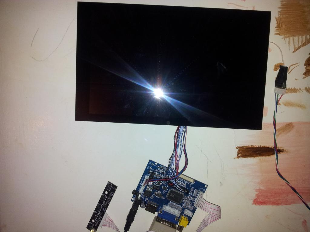

На остальных фотах - принесли планшет с экраном 7 дюймов и разрешением 800х480,я по быстренькому вытащил экран,подключил к контроллеру(китайцу) и сфоткал ,для наглядности,с B101EW05.
Тут,как говорится,что есть-то есть.
Тем не менее,решил заказать таких матриц для ассортимента - пусть будут.
Для запуска с родным разрешением 800х480,нужно будет немного подредактировать реестр виндовс.
