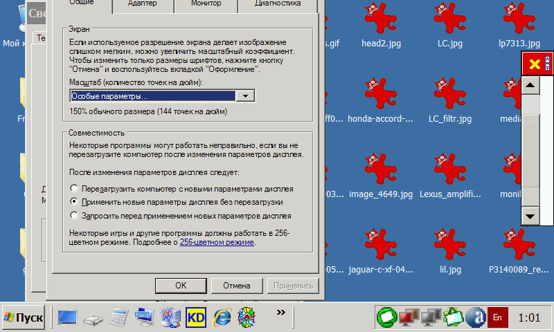

Пожелание - сделать автоматическое масштабирование высоты iCarDSConfig. Конфигуратор даже на 600px не помещается по высоте, а у меня 480px...
Сообщение от Voronmetro Посмотреть сообщение
Плюсуюсь к пожелаю, вечно приходится наугад табом работать )
Пока разработчики думают - нашел утилиту UMPCScrollBarXP, которая выводит скроллбар, которым можно прокрутить окошко, если оно не помещается на экране. На Win7 32-bit работает. Прогу закинуть в автозапуск.
