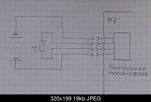

Итак, спасибо wave_is, Alex_NN, mcf1 и всем остальным форумчанам, nexus 7 готов к новоселью. На рабочий проект не тянет, отпишусь вкратце здесь.
Схема подключения:

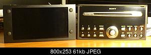

Дома примитивная док-станция, если что понадобится.

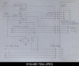

По алгоритму работы:
Автостарт при подаче внешнего питания на pogo pins
Выключается tasker-ом с задержкой при отключении внешнего питания

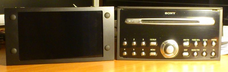

По встраиванию - спасибо дедушке Форду!

Схема безаккумуляторная. Понятно. Планшет постоянно запитан и уводится в сон - просыпается по АСС. Вот тут лично у меня сомнения в правильности решения. +5В при появлении АСС подается на Пого Пины, т.е. должна пойти зарядка аккумулятора, которого нет. Куда контроллер зарядки будет отдавать ток зарядки? На столе макет работает? Ничего не греется?
Несколько иначе. Не сон - полное выключение.
Поскольку подключен OTG, заядка фактически не происходит.
На столе все работает и ничего не греется.
