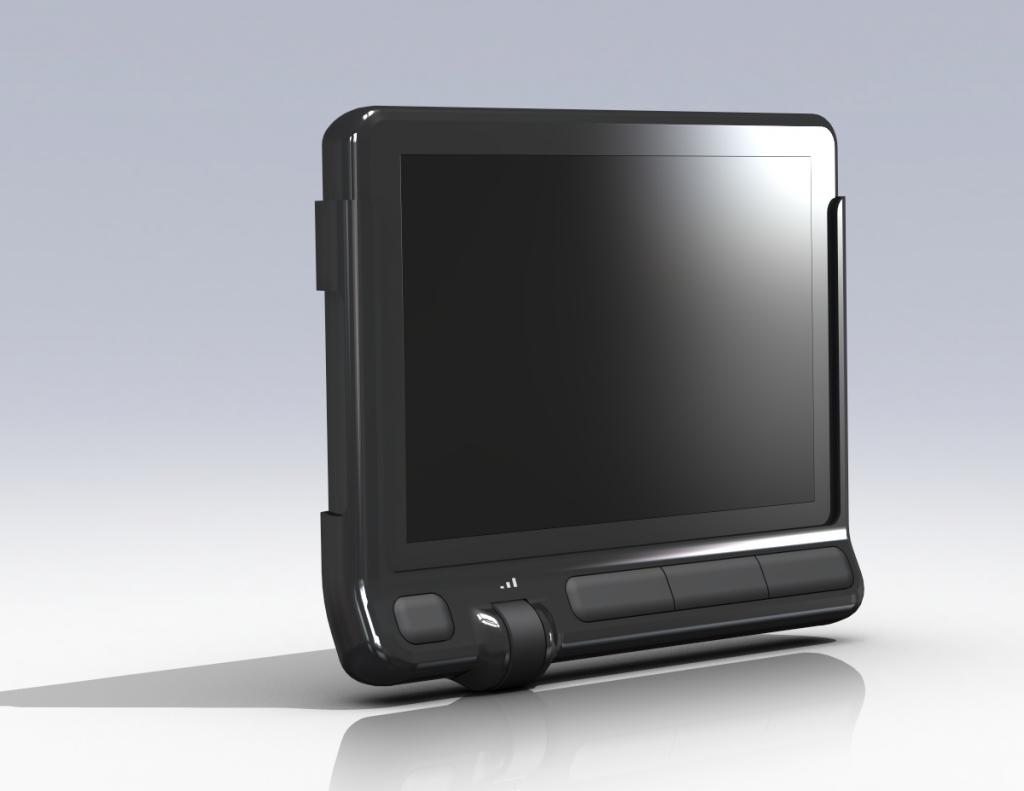

5" - usb host, usb otg, wifi, bt, 800*480, емкостной тач, gps навигация + full HD камера для DVR - 6000руб
7" - 3*usb host, usb otg, 3G, wifi, bt, 1024*600 IPS, емкостной тач, gps-glonass навигация + full HD камера для DVR + вход для камеры заднего вида (цифровой)
7" 2din конструктив -3*usb host, usb otg, 3G, wifi, bt, 1024*600 IPS, емкостной тач, 4*50Вт звук, gps-glonass навигация + full HD камера для DVR + вход для камеры заднего вида (цифровой)
P.S. вид док станции с энкродером звука в студии))) ПЛЗ назначение клавиш в студию (с обоснованием пожалуйста)
