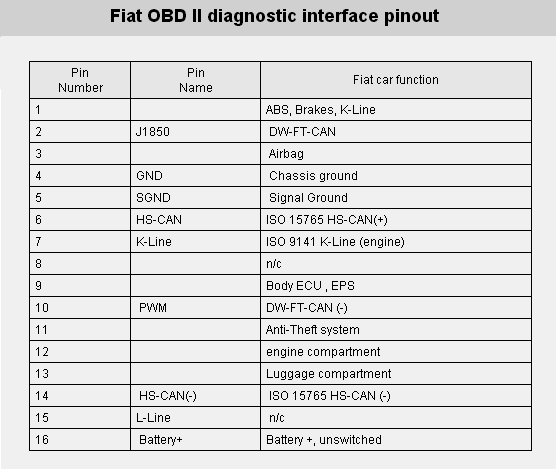

Сообщение от klay Посмотреть сообщение
Я умаю шансы 50/50, что он заработает по K-line. Даже, наверно, 80/20, в пользу, что заработает. Но тут вызывает интерес переключение в 4 положение "12/13". Может это готовый адаптер "2 в 1"? ("K-ine" + "Rx-Tx")
да нет здесь RxTx, это просто адаптер предназначен еще и для диагностики Фиатов , вот разъем OBD2 Fiat, где как раз и нужны выводы 1,3,9,12,13
не стесняйтесь спрашивать
