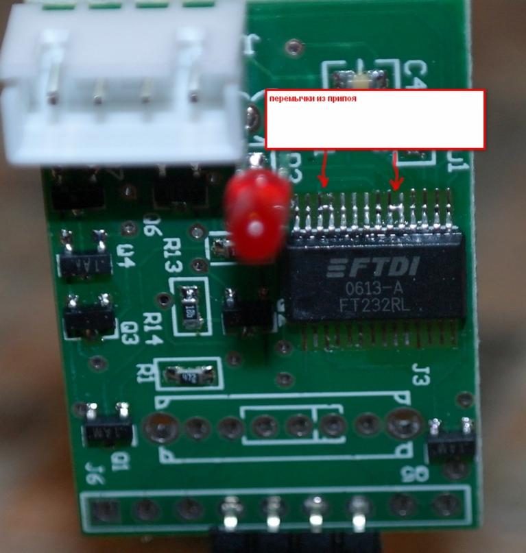

Парни гляньте здесь должны быть перемычки из припоя ,или это китайское хау-ноу?
