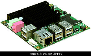

может уже обсуждали хз, что скажите http://www.hardkernel.com/renewal_20...=G133999328931
пока не могу понять, что там с выводом аудио
мечтаю об этой плате в машину
на плате распаяны аналоговый line-IN и line-OUT в виде jack 3.5mm, так же заявлен SPDif, но где он на плате я так и не увидел. ну и звук в HDMI.
в новой прошивке добавили поддержку GPSusb, но вот какие конкретно железки не написано.
осталось прикрутить тач и можно менять x86 на андроид)))
