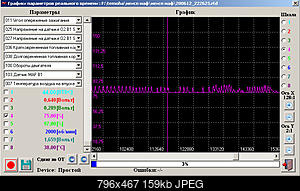

Сейчас очень удобно пользоваться графиками. Все настройки сохраняются, любой график настраивается индивидуально, растягивается как угодно, ставится в любую позицию на экране. Ноль легко выводится за пределы экрана. Лучше сделать будет сложно.
Автоматическая подгонка под сигнал только раздражает, она есть, но выключаю ее всегда. Если только будет возможность включить автонастройку для каждого графика индивидуально и независимо, тогда да, может оказаться полезным.
Графическому режиму осталось пожелать только возможности развернуть его на весь экран, и получить возможность управления цветом интерфейса, для компенсации индивидуальных недостатков зрения...

Пардон, вернулся с полпути. Хочу уточнить эту фразу, или что то не догоняю опять:
Сообщение от vtral
.... Ноль легко выводится за пределы экрана. . ...
Имеентся в виду, что ноль может смещаеться вниз за экран по Y?
Вот нашел для примера какие-то данные:
Здесь по Y график смещен в крайнее нижнее положение, а далее за экран сместить по Y у меня уже не получается, или что-то не так?
Это максимально возможное увеличение данного сигнала, далее он ускакивает за верхнюю рамку.
Смещение по Х любое без проблем.

Слева от окна две кнопки, перемещают активный график по вертикали. Легко вывожу график напряжения бортовой сети от 12 до 15 вольт например. Это не точные данные, нет под рукой компа с программой...
Конкретно по коррекциям, у меня нижняя граница окна 75%, верхняя кажется 125%... Очень наглядно вся работа показывается.
Отключи в общих настройках "автонастройку" масштаба, это она портит всю малину.

Спасибо! Заработало!!!!
Действительно, лучше не придумать для графики!
