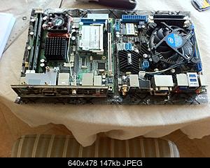

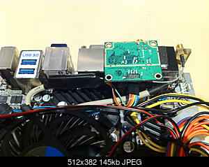

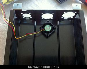

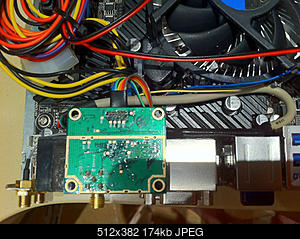

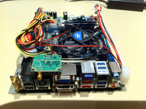

Вопщем переходим к тяжелой артиллерии - замена материнки. Набор из предыдущего поста, выбран по причине нормальной производительности и низкого энергопотребления. Что примечательно, боксовый кулер i3-2100t существенно ниже стандартных боксовых кулеров процессоров i3-i5-i7 и легко влазит в корпус Voom-PC.
к процессу замены я подошел со вкусом и расстановкой, так что одного выходного не хватило

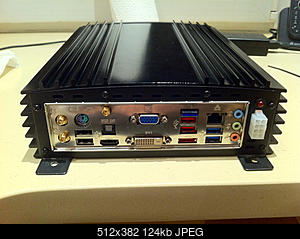

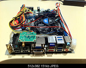

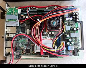

Итак, слайды... Это, собственнно, с чего начали:

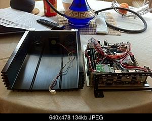

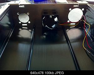

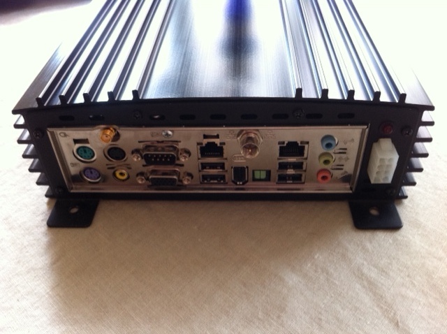

А тут, наконец, мне попался шумный кулер, который раздражающе зудел у меня в багажнике последние полгода. Провинившийся кулер удален и заменен на абсолютно такой же кЕтайский кулер (та же фирма и т.д., что наводит на мысли о долговечности конструкции - но это какбэ единственный кулер с такими размерами и тахометром, найденный в Москве).

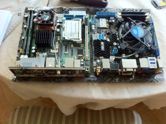

А это так сказать сайд-бай-сайд новая мать и старая. Можно нати 10 отличий...

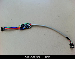

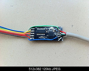

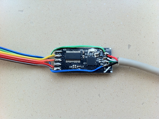

На новой материнке нет ком-порта, поэтому et-332 подключил через USB-to-COM адаптер Мастеркит BM8050 (http://www.masterkit.ru/main/set.php?code_id=214386). В глубине души надеюсь, что это решит проблему отваливающегося ком-порта под виндой (ака мышка по координатам GPS).
Места в корпусе очень мало, так что разъемы с адптера пришлось отпаять и припаять провода напрямую.

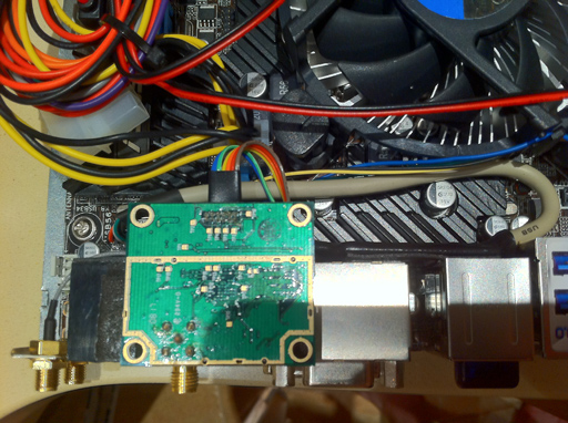

На нормальный кронштейн для et-332 меня в этот раз не хватило (да и крепить его было некуда), поэтому просто приклеил сам приемник и адаптер ком-порта к разъемам на задней стороне материнки двусторонним скотчем (типа 3М).
