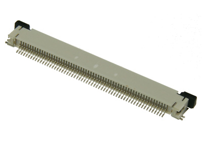

есть срочная просьба
на данном контроллере стоит разъем на 60 pin
контора td-meg-alit в зоне ru (без тере) продала мне плату с бракованным разъемом.
(не закрывалась шторка замка в итоге сломалась)
определил этот разъем как FPC-U-60 но по России якобы он только у этих рыл и есть и то в наличии нету. а по буржуйским подобного и не бывает. как иначе называется сей разъем? Спасибо!
