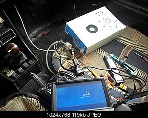

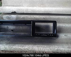

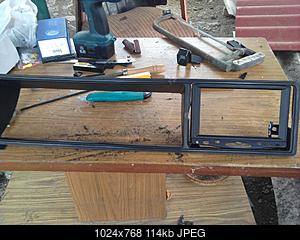

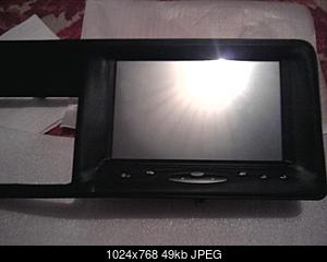

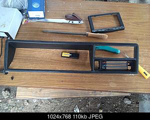

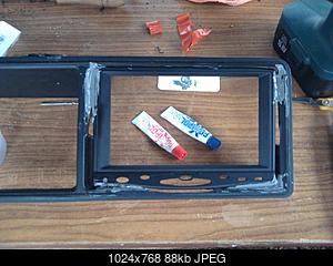

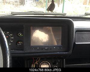

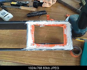

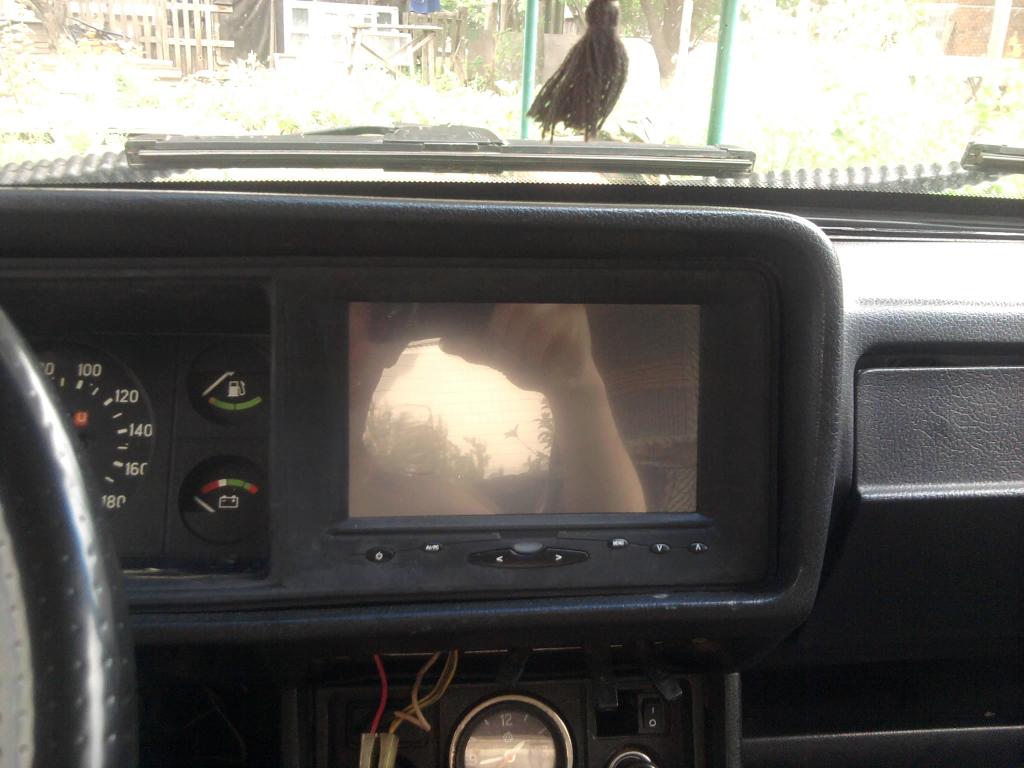

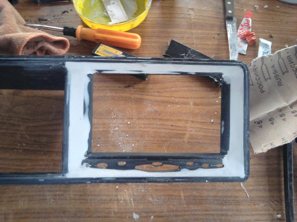

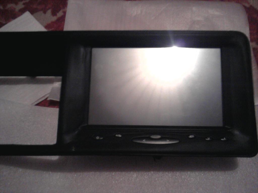

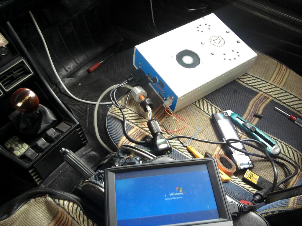

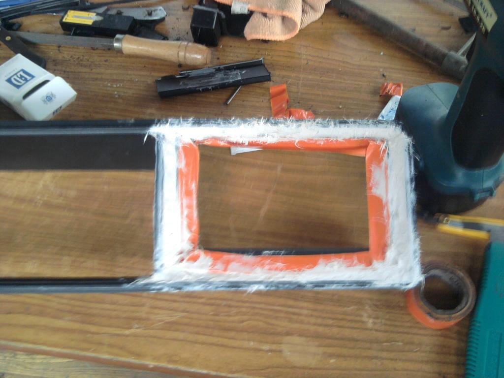

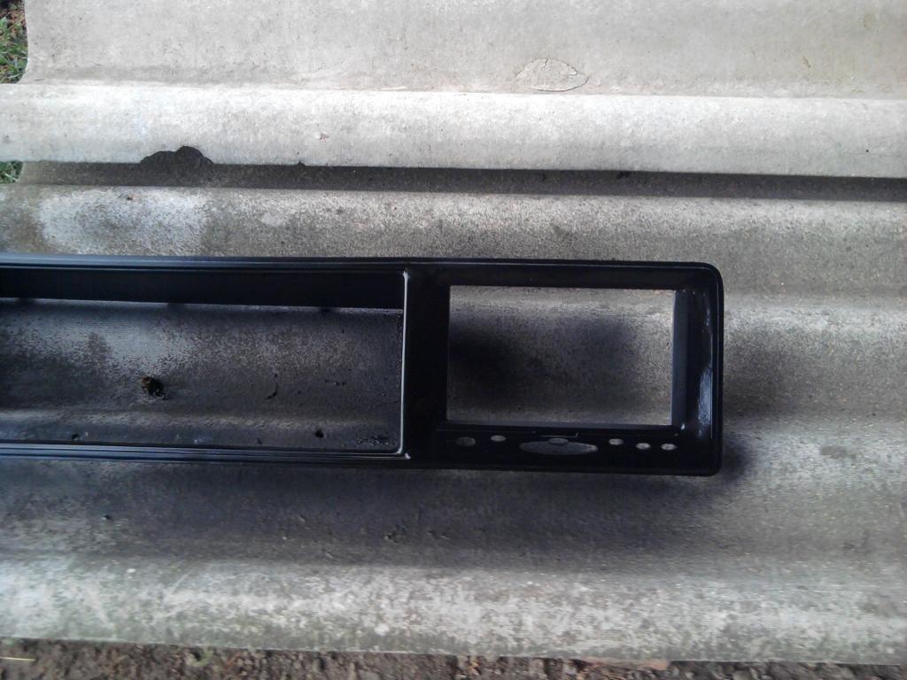

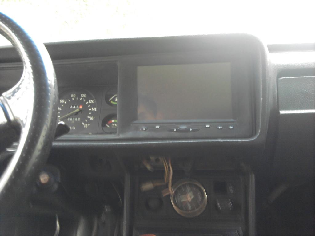

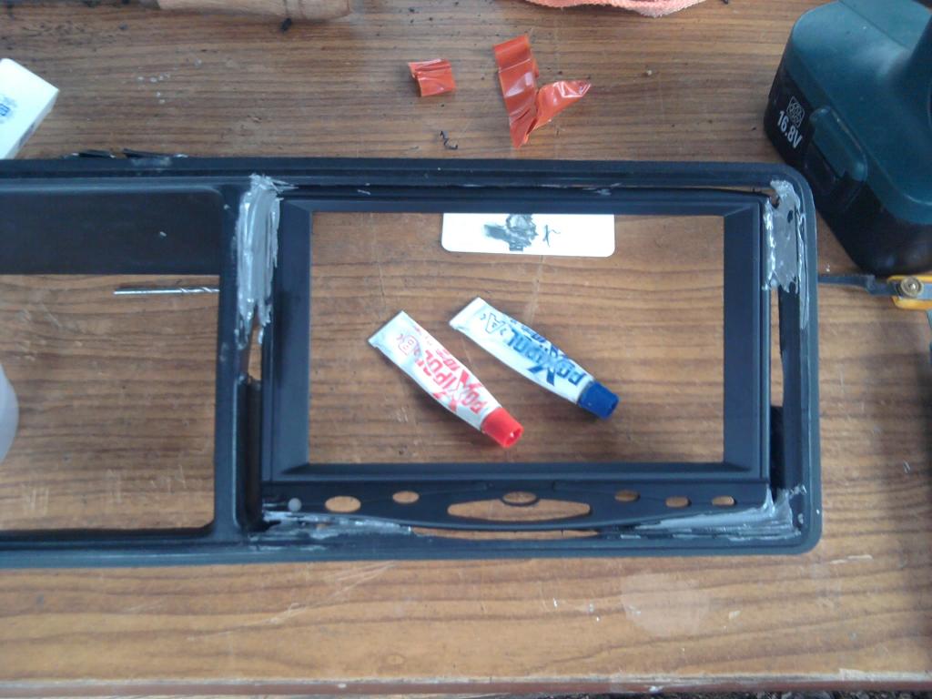

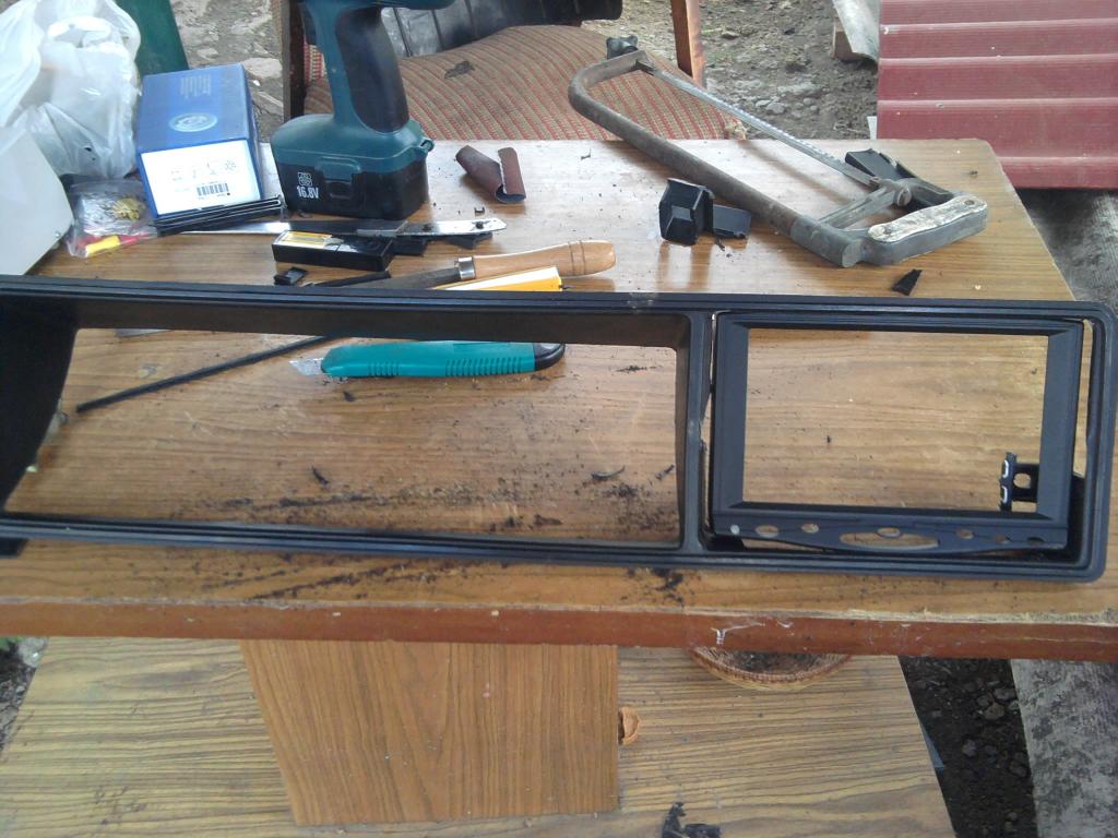

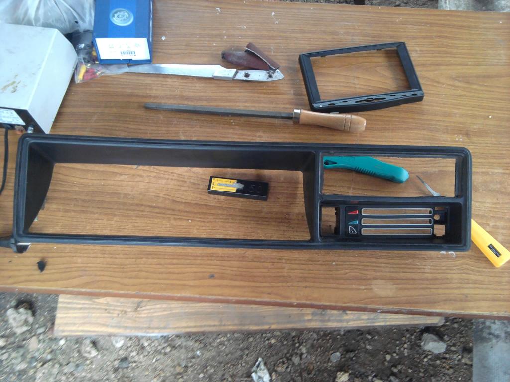

По умолчанию Вот продолжил немного!

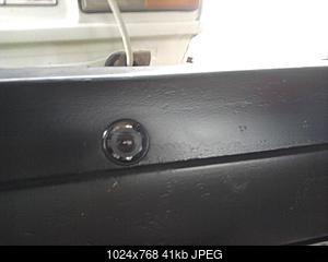

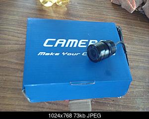

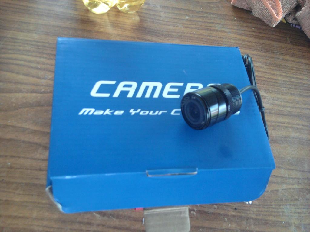

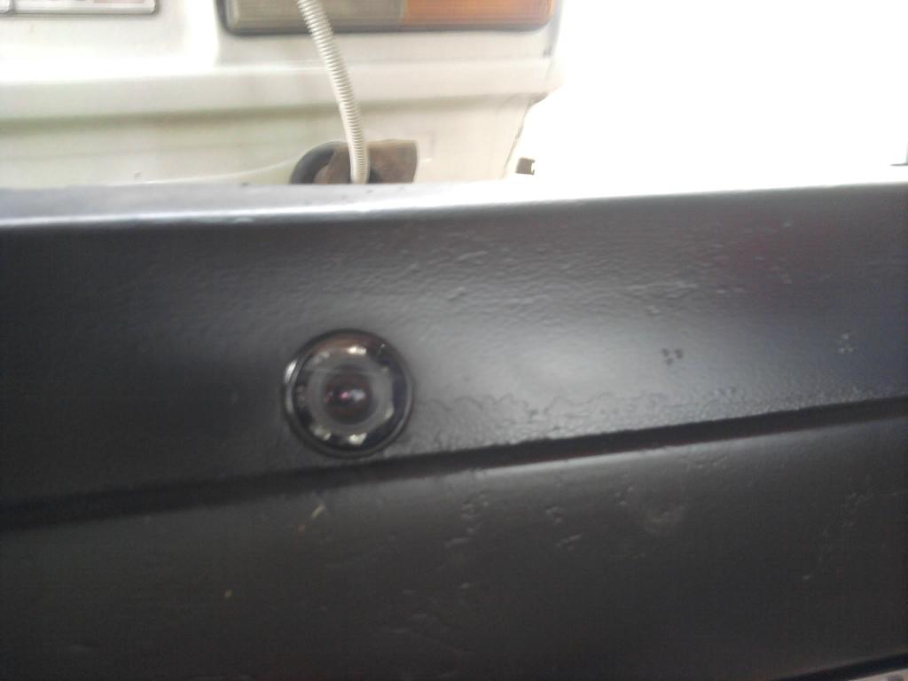

установил парковочную камеру в бампер
извините за качество фото.
в переди предстоят настройки пк....работаю над этим.

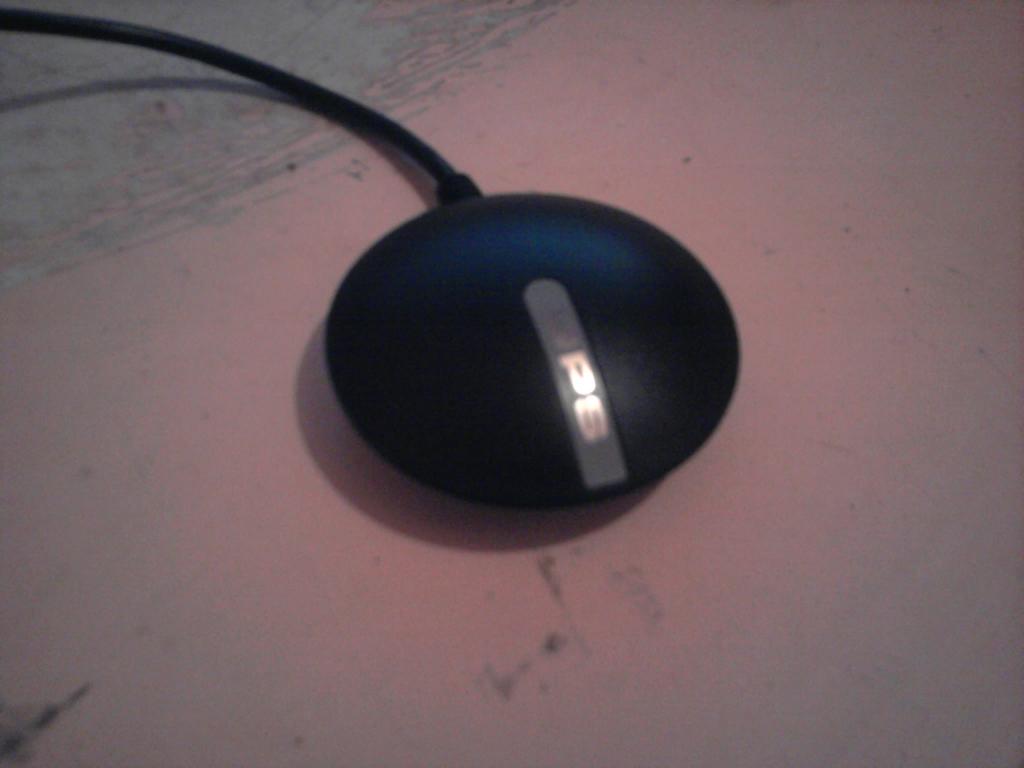

вот приобрел BU-353
расположил на торпеде,ловил 12-14 спутников,
програмка gisrx,вложил карты всё настроил,катался всё норм.
потом решил обновит данную версию проги
теперь не работает и на старой gisrx
порты настроенны,дрова установленны,
В ЧЕМ МОЖЕТ БЫТЬ ПРИЧИНА,НЕ ВИДИТ ПРОГРАМКАBU-353????????????
ПОДСКАЖИТЕ ПОЖАЛУСТА!!!!!!!!!

Больше ничего не юзает гпс?
Типа икара или центрифуги?
Поставь x-port gpsgate и раздай через нее
