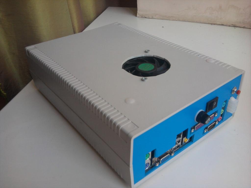

Решился...пробный вариант моего PCCar..
Собираю по немногу,в свободную минутку.

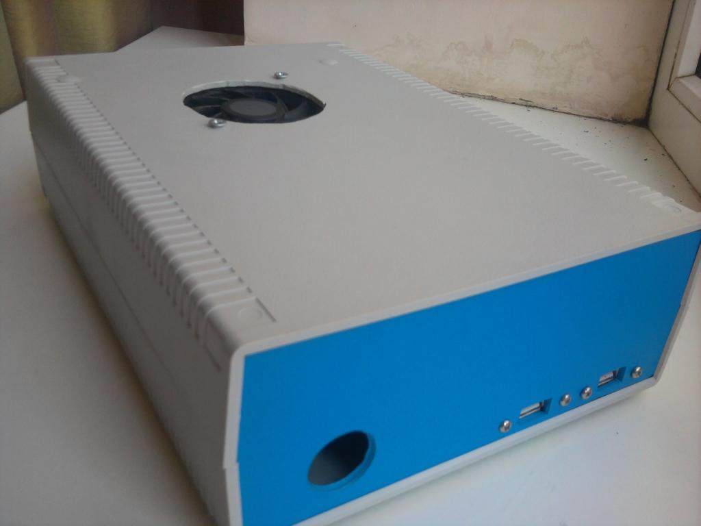

Вот собрал блок.
Был куплен G771 Пластиковый корп. 200х280х80 мм(300руб.)
Мать не очень но для эксперемнтов пойдет.

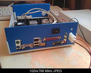

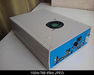

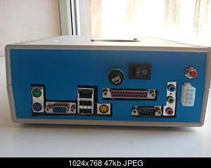

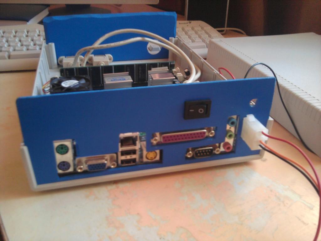

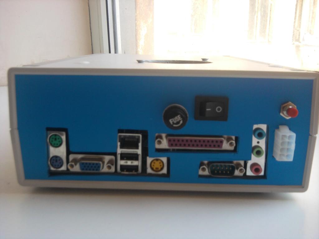

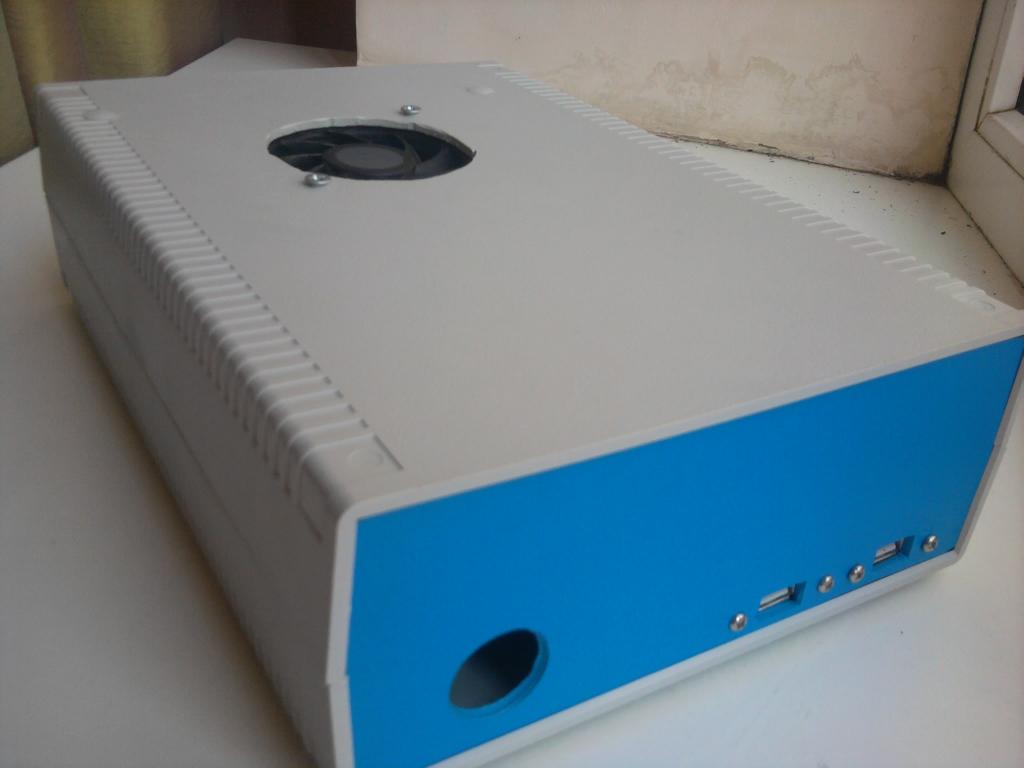

в общем пока что мать прекрепил,винтилятор,кнопкусброса,разьем питания

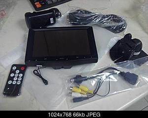

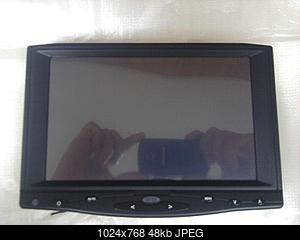

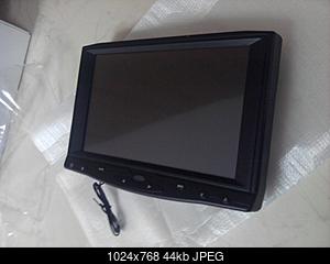

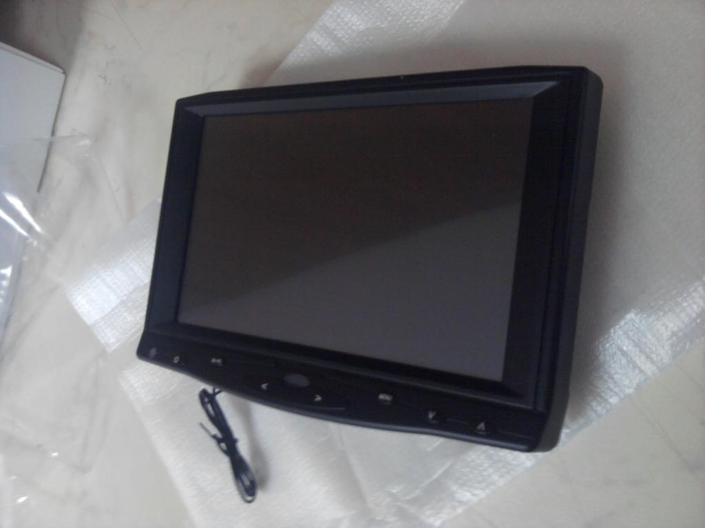

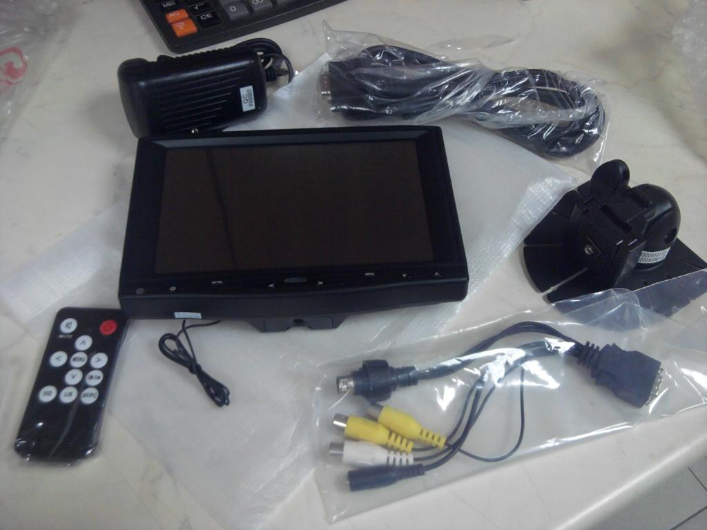

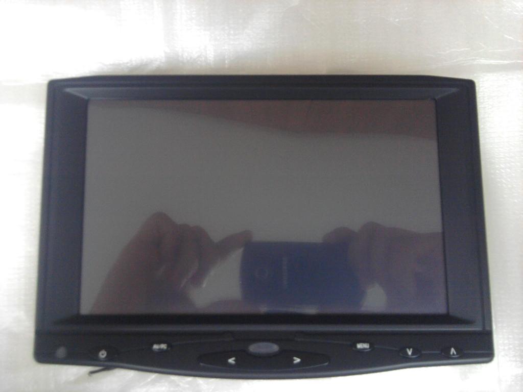

Так же был куплен сенсорный монитор 7" 800х480 с HDMI VGA AVx2
типа Лилипута.

Для охлаждения по моему мало одного окна с куллером, сделай еще решеток чтобы ход воздуха был!

И корпус сразу делай Металический...
А то переделовать потом

Ну причин несколько...
1 как минимум это лучшее теплоотведение у металла и никакое у пластика
И 2 это ... Экран ... У тебя комп неэкранируемый вышел...
Это не есть хорошо!!!
Будуь фоны как на радио так и на звук... И даже немного на гпс
Вот разве что ты радио будеш юзать штатное будеш юзать оптику в передаче звука
И вместо винта ssd... Тогда еще ладно...
А так я бы поменял плюсов больше

Металлический корпус делай, однозначно!

Ну на самый крайняк !!!
Досверли дырок чтоб воздух выходил
Или пропили верхние боковые прорези там почти воздух каналы готовые
Токо допилякать их
И стенки изнутри или с наружи обклей
Фольгой только такой которая не для микроволновок!!!
Она волны пропускает (алюминиевая)
А обычной чем толще тем лучше...
Проверить на провдимость можно завернув
Тел в нее!!! Сигнал потеряет значит гуд!!!
Или сунув в микроволновку начнет искрить
Значит та что нужно!!!

Да что вы прям на помехоустоичивость уклон берете у меня их пвх и единственное на что помехи так это на радио от магнитолы когда комп включаю, но это помоему у все хоть металл корпус хоть дерево!
На что помехи та еще??? На мониторе у меня нет!
А насчет отверстий я согласен писал я чуть выше на эту тему!
